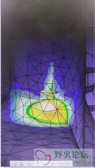

发表于 2020-5-26 15:40 | 显示全部楼层
先上一张最终的分析结果图
 楼主| 发表于 2020-5-26 15:53 | 显示全部楼层
lcccslg 发表于 2020-5-26 15:40
先上一张最终的分析结果图
说出来你可能不信,这个模型的模拟我还没有开始跑,有结果的都是公司里面的零部件,这个提取不出来。

发表于 2020-5-26 16:30 | 显示全部楼层
不用原模型,只是截图看下分析结果
 楼主| 发表于 2020-5-26 17:14 | 显示全部楼层
lcccslg 发表于 2020-5-26 16:30
不用原模型,只是截图看下分析结果
不能拷贝图片出来,只能拍个模糊的照片,展示下等效应力的云图。

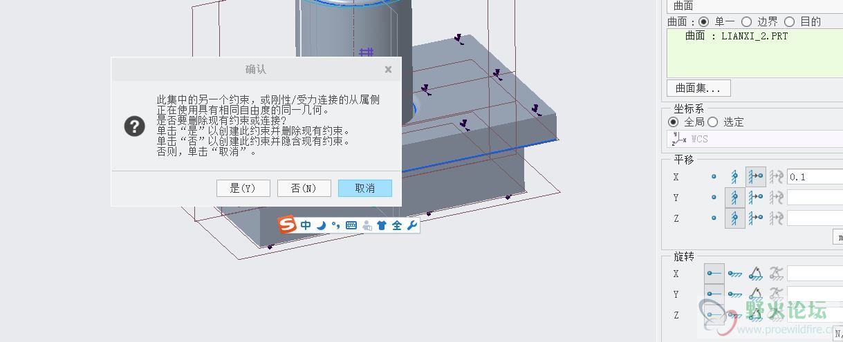

发表于 2020-5-29 14:53 | 显示全部楼层
berniejiang 发表于 2020-5-26 15:09
4.2 位移载荷施加
和4.1中给推板施加位移约束一样的,只是对x的自由度进行设置,其它自由度约束。这里x ...
同样的面再约束一次吗,提示错误,如图对吗
