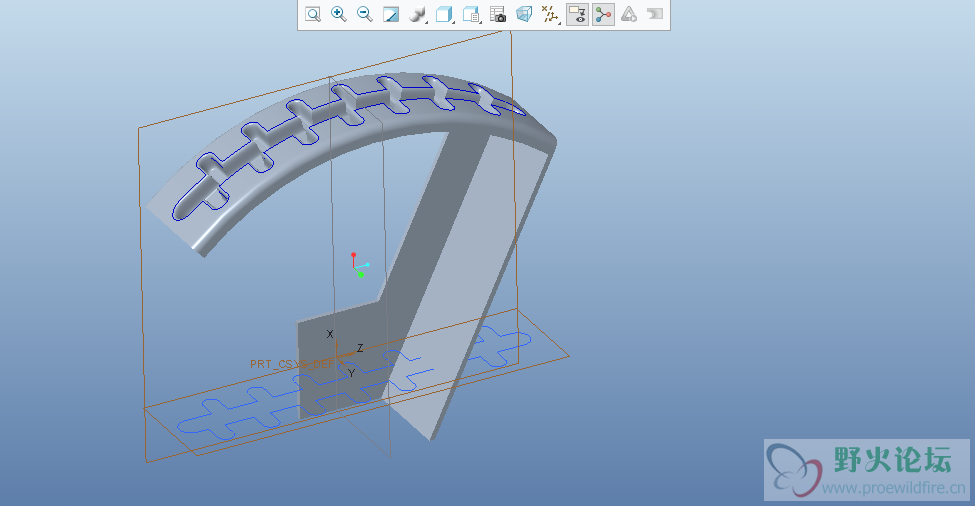

我在画一个零件,上边有槽,一直没画出来请各位帮忙教我一下,谢谢大家了
就在圆弧曲面那上边,我用偏移还是有个边,不是切除的那种

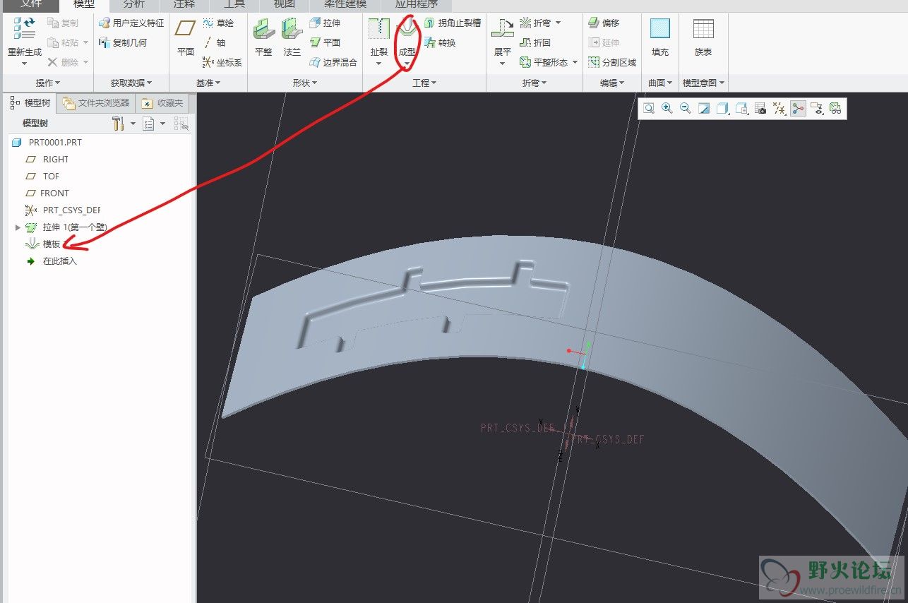

钣金中使用“成型-凸模”就可以做出你要的特征了啊
你试试
