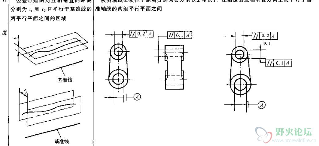

图上这个基准A代表的是竖直方向的轴线吗,那右侧的那第二个轴线是图中的水平的那条线呢,还是左视图中的圆孔的侧面的轴线呢,对于这感觉很晕

轴心线平行度

是中间那个图的那个轴对吗。可那两个平行度又代表什么呢,代表两个轴线吗,还是代表表面呢。这是平行度,应该指轴线的平行程度,可最右面两个平行度,我就不清楚是什么意思了。

值不标φ符号,就是箭头方向的变化范围

感谢回复,我自己找到原因了
