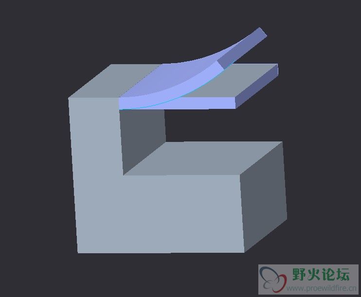

怎样只要部分区域折弯,如图我只想部分位置要折弯,但变成全部都折弯了,怎样做才行

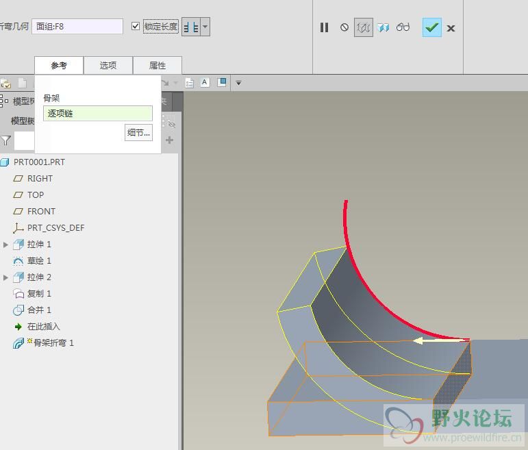

骨架折弯可以控制折弯方向的折弯区域,折弯线的起点就可以控制
但是在折弯方向上的折弯几何,貌似控制不了
你可以变通一下,把你需要折弯的部分的曲面单独复制出来,然后骨架折弯这部分的曲面,然后实体化成实体
可以满足你的要求
你可以试试

把要折弯的区域复制下来,做成一个面组,对这个面组折弯

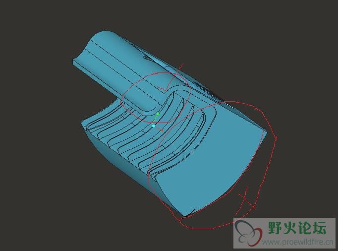

 楼主| 发表于 2020-5-26 09:13 | 显示全部楼层
还想请教一下,原来没折弯的部分怎样去除

拉伸去除可以么

实体化吧,万一折弯的部分是异形的呢,异形的话一次切不掉的
