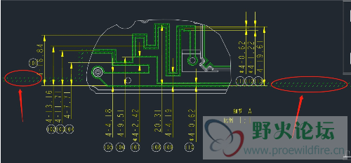

在局部放大图上做剖面线(填充)时,剖面线(填充)会超出轮廓线,超出轮廓的线条,但在CREO中有时会显示,有时又会隐藏掉,但转CAD,必会显示,请问有什么办法解决,谢谢!
发表于 2020-5-25 20:43 | 显示全部楼层
转出 CAD 的时候选择剖面线作为分离图元试试
47
67
 楼主| 发表于 2020-5-25 20:47 | 显示全部楼层
非常感谢
