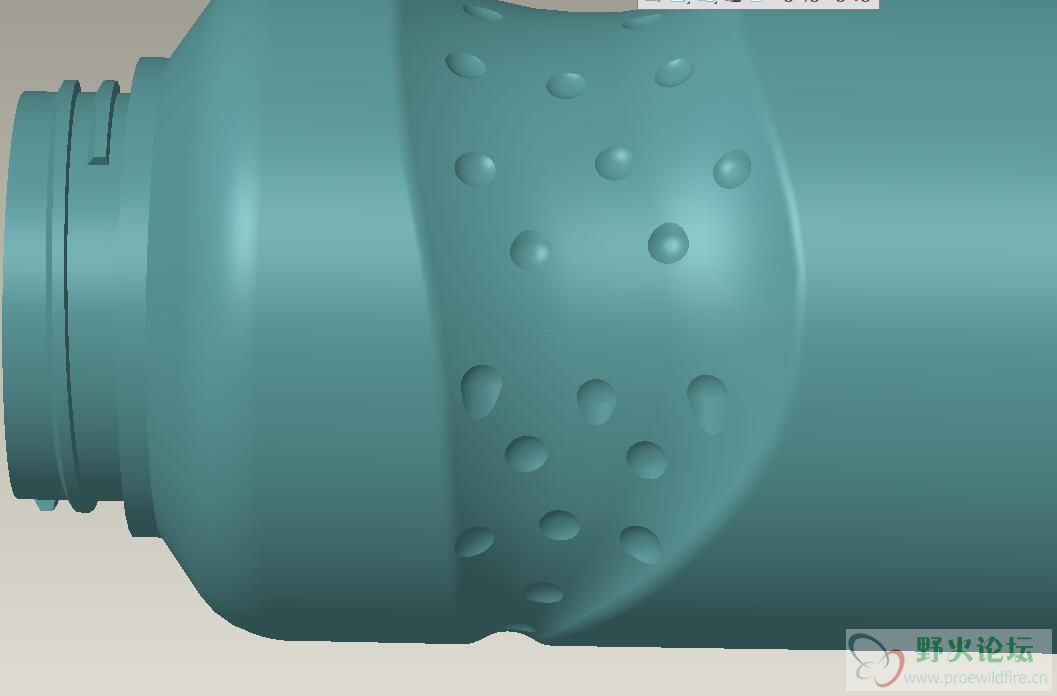

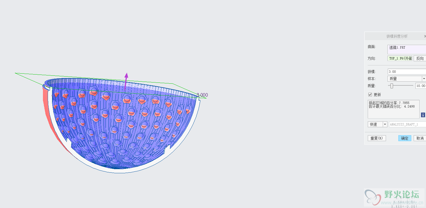

各位大佬,这种情况怎么办啊,客户就想要类似的纹路,但是我做出来的都有脱模干涉的问题。要怎么整啊,没有思路了,求各路大神给小弟支招。

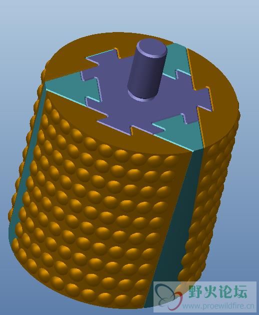

用类似这种分体式的模具拔掉芯件,拆开各模具件散开抽出的方法,原理是这种,详细你自己设计吧

客户想在球形内壁上做水滴状的纹路,不知道大家有没能顺利脱模的方案。

我明白了,谢谢您。

凸包改矮点呀,改到能上下出模,看客户能不能接受啊?

硬 拉出模

你这种应该可以强脱的,或者把倒扣的地方拉直(如下图),做成水滴的样子就没有倒扣了
