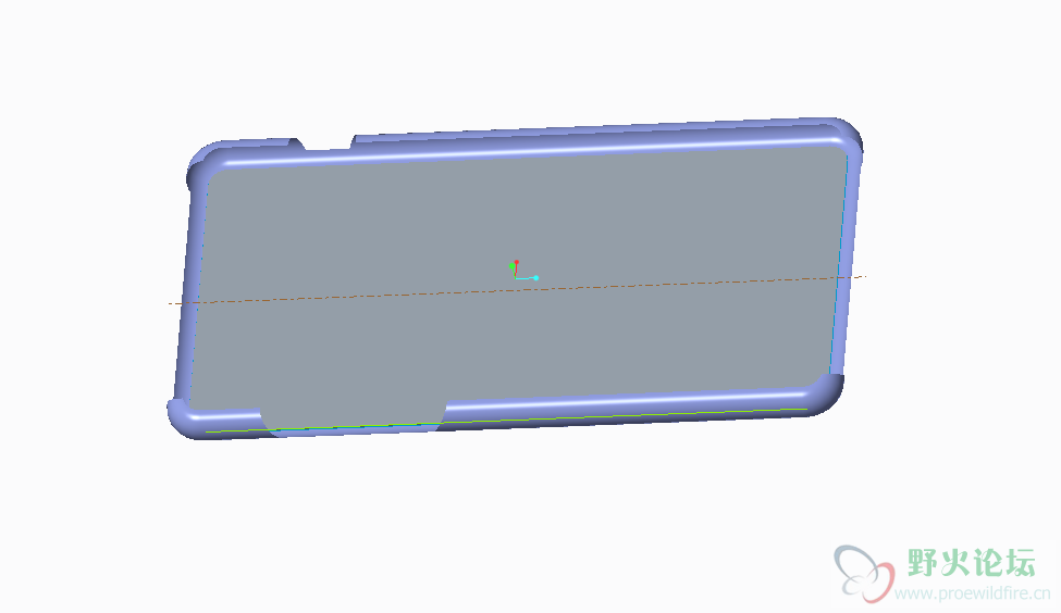

画了一手机壳 ,两个部分。周边一圈和一块底面,请问如何将这两个几何图形无缝合并起来

发表于 2020-5-25 20:00 | 显示全部楼层
怎么感觉底部是实体,周围是曲面
 楼主| 发表于 2020-5-25 20:12 | 显示全部楼层
技术原因,我就只能这样画了。底部一个矩形然后拉伸,周围用扫描画出大概然后修剪的

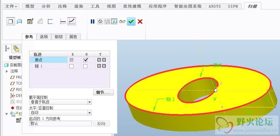

发表于 2020-5-25 20:32 | 显示全部楼层
利用多条扫描线控制,其中底面拉伸的实体的边作为主扫描线,其余的作为控制线,变截面扫描,然后再去切你的切口,原理如图

发表于 2020-5-25 21:22 | 显示全部楼层
用填充功能把底面做成一个面,然后和扫描边缘的面合并,然后加厚就好了。
