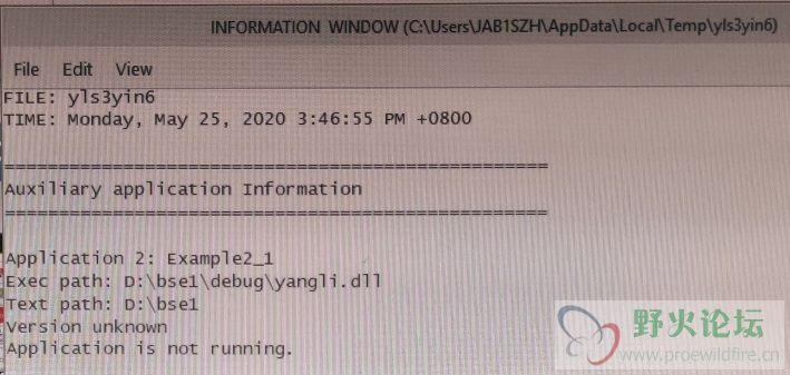

这里我用的vc++2015编译的文件,可以在自己的电脑上运行,creo4.0 m050.
但在公司电脑上却无法运行,出现如图的错误,creo4.0 m060.
公司的电脑已经安装了vc++2015 redistributable,但没有装VS软件。(会是动态库的问题吗)
有大佬可以帮忙指点下吗,万分感谢!!!!

 楼主| 发表于 2020-5-26 13:38 | 显示全部楼层
老哥,解锁啥,我不是很清楚,这个是书里面的程序。
还有那种我自己写的也是报相同的错误。

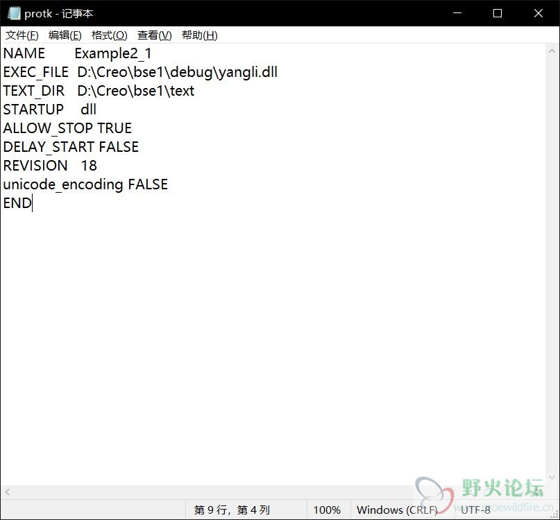

发表于 2020-5-28 14:59 | 显示全部楼层
删除revision 那一行再试试呢
