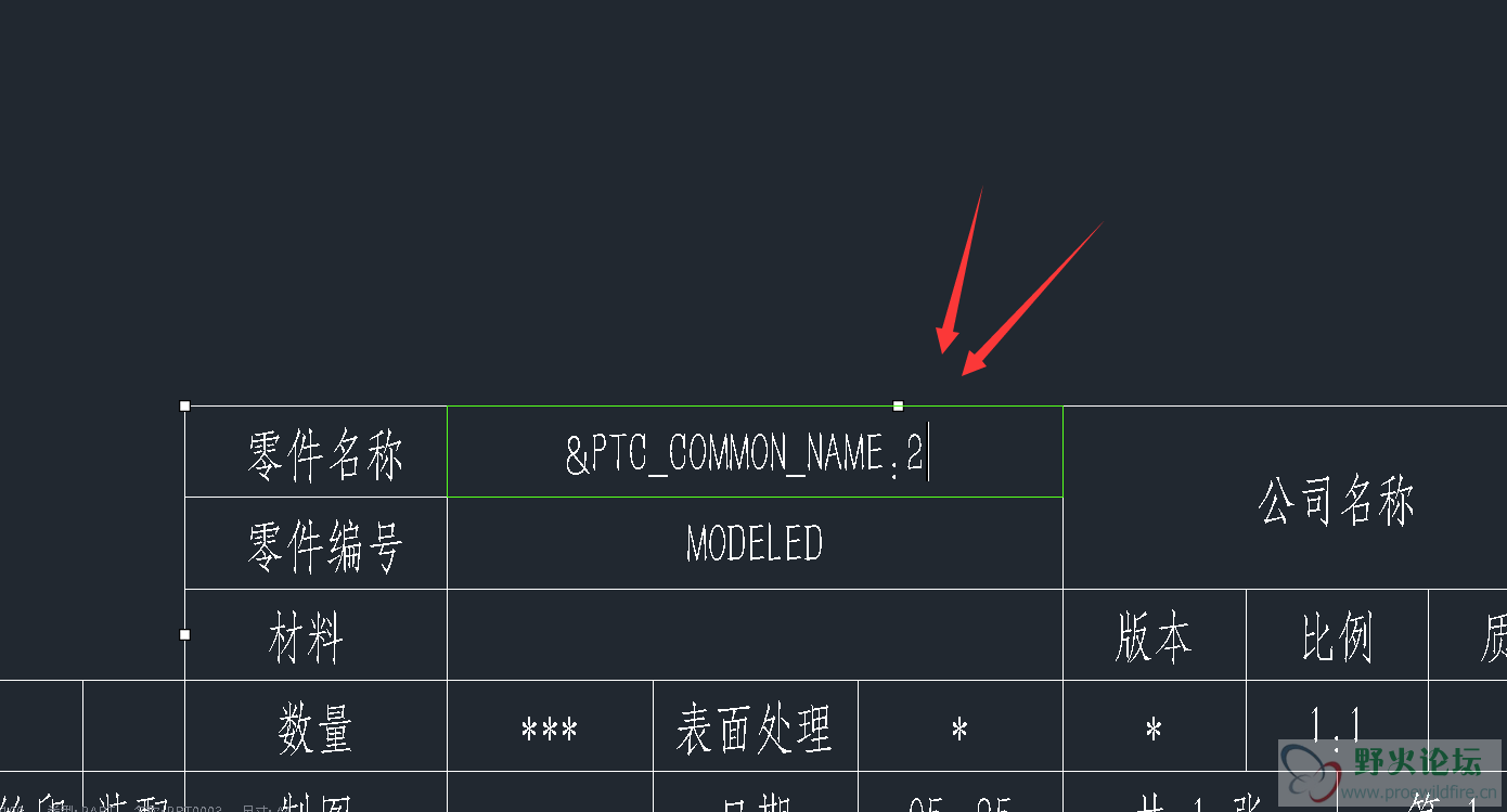

第三部,做零件模版,输入各类参数
问题:参数无法关联,我双击参数查看了,后面自动添加了一个冒号和一个数字;我也试过不导入格式文件做了模版,但是参数后面自动加了一个冒号和一个字母D,求解决方法,谢谢

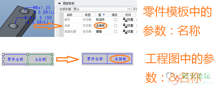

发表于 2020-5-25 12:32 | 显示全部楼层
图框里的参数名称要和零件模板里的参数一致

发表于 2020-5-25 14:47 | 显示全部楼层
从零件模板中调参数,看这样是否可行

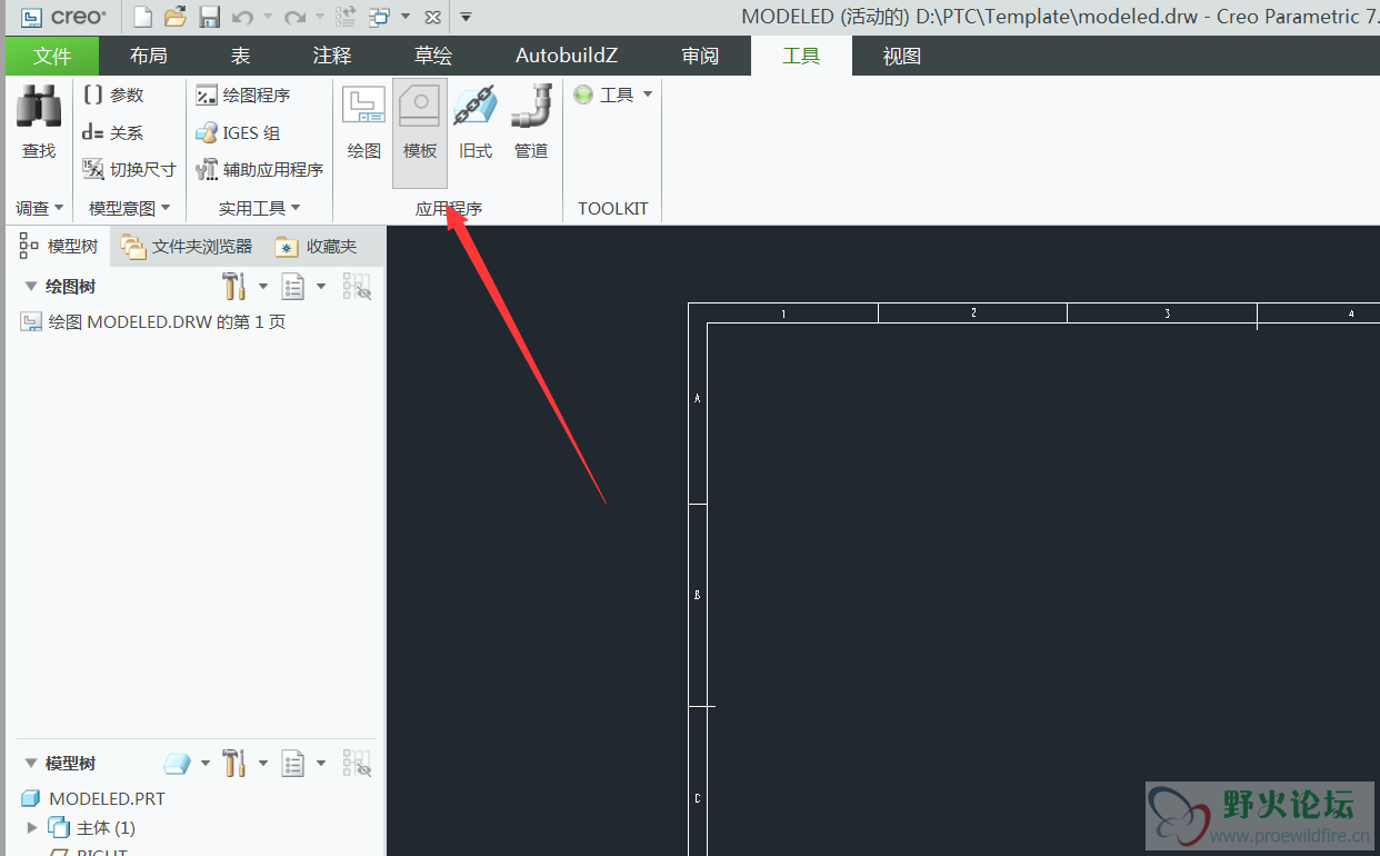

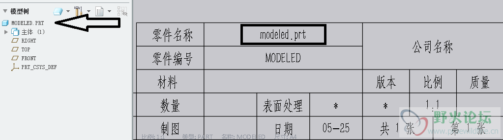

发表于 2020-5-26 07:25 | 显示全部楼层
你的模板已经关联了。。一打开就如下图
