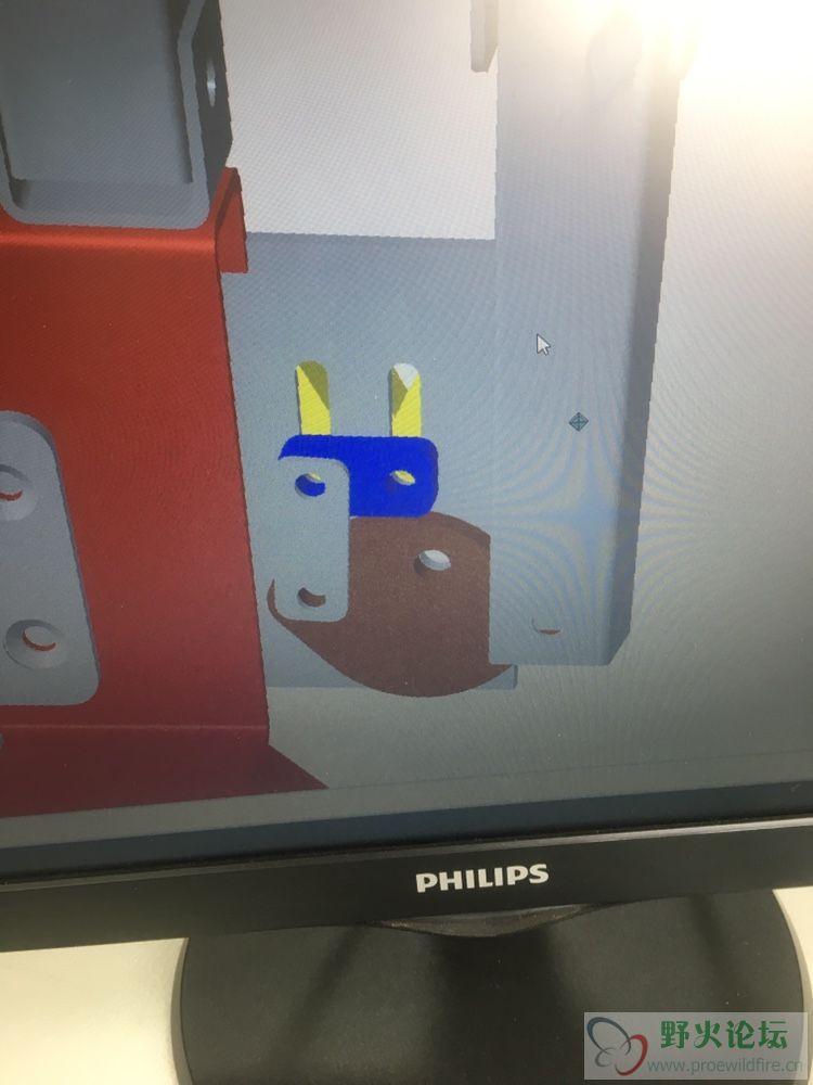

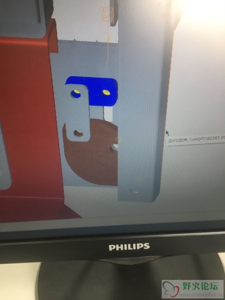

请问一下要才能使图片上的顶升装置在顶起来的时候自锁,下降的时候解锁,要怎么做才行
顶升状态,要怎么才能自锁?
顶升状态,要怎么才能自锁?
下降状态
下降状态

使用蜗轮蜗杆的自锁结构比较合适,经济实用
我要提升高度在50mm左右选那种?
56
 楼主| 发表于 2020-5-25 11:10 | 显示全部楼层
lyzjq 发表于 2020-5-25 10:57
我要提升高度在50mm左右选那种?
而且自锁不是说要实现反向自锁只能由蜗杆带动蜗轮吗,但我拉杆只能上下,也就是说我貌似只能控制蜗轮?这样怎么实现自锁后行程返回呢?求指点一下

升起后,使下压的力对回转轴的力臂为0,应能自锁了,
但由图看……
