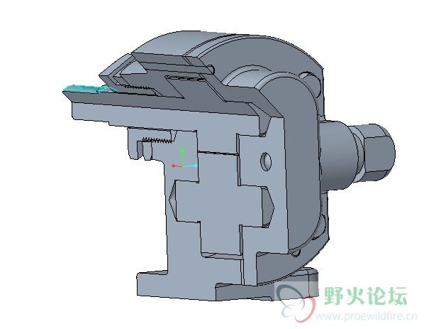

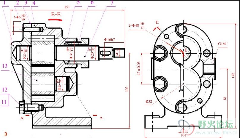

我想做成的样子如图1

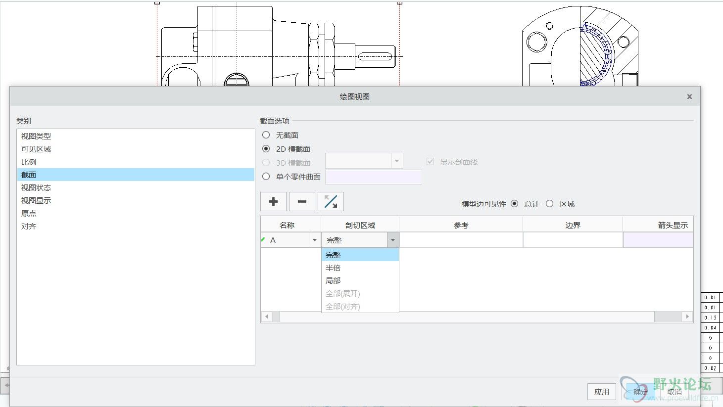

1.要在三维模型里面做偏移截面(我已经弄了,如图2)

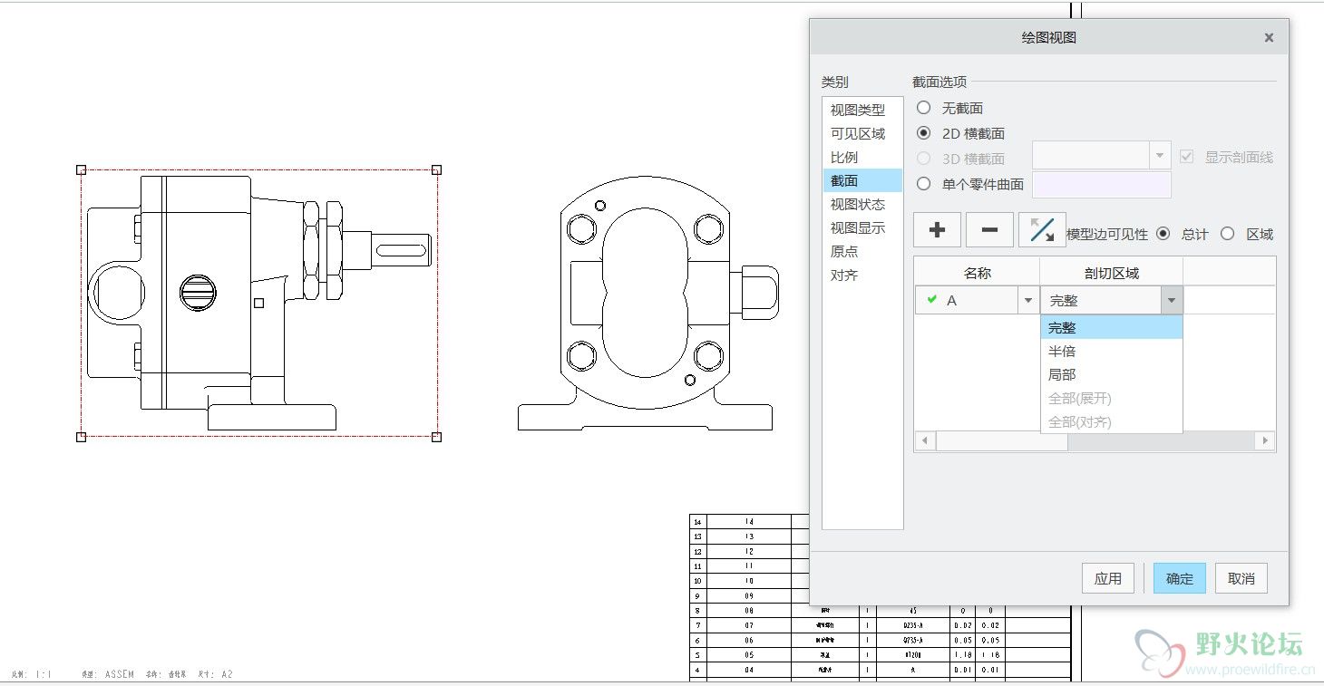

2.在二维工程图里面对单一视图进行双击,绘图视图对话框-截面-2D截面-点击“+”-选择刚才做的截面-然后选择剖切区域
这个地方就有问题了,如下图3
请问这是为什么,是不是我关于旋转剖有地方还没学懂??

发表于 2020-5-24 09:20 | 显示全部楼层
楼上正解 在往后拉一点 要让你选取轴线的 系统要知道你从哪儿开始剖切 参考下面点下 要你选取轴线的

但是,这个必须要先正确的选这个剖切区域才可以进一步去选这个参考哎,我现在这个剖切区域总是选不了那个全部(对齐)
下面这是截面对话框这个往后拉的情况

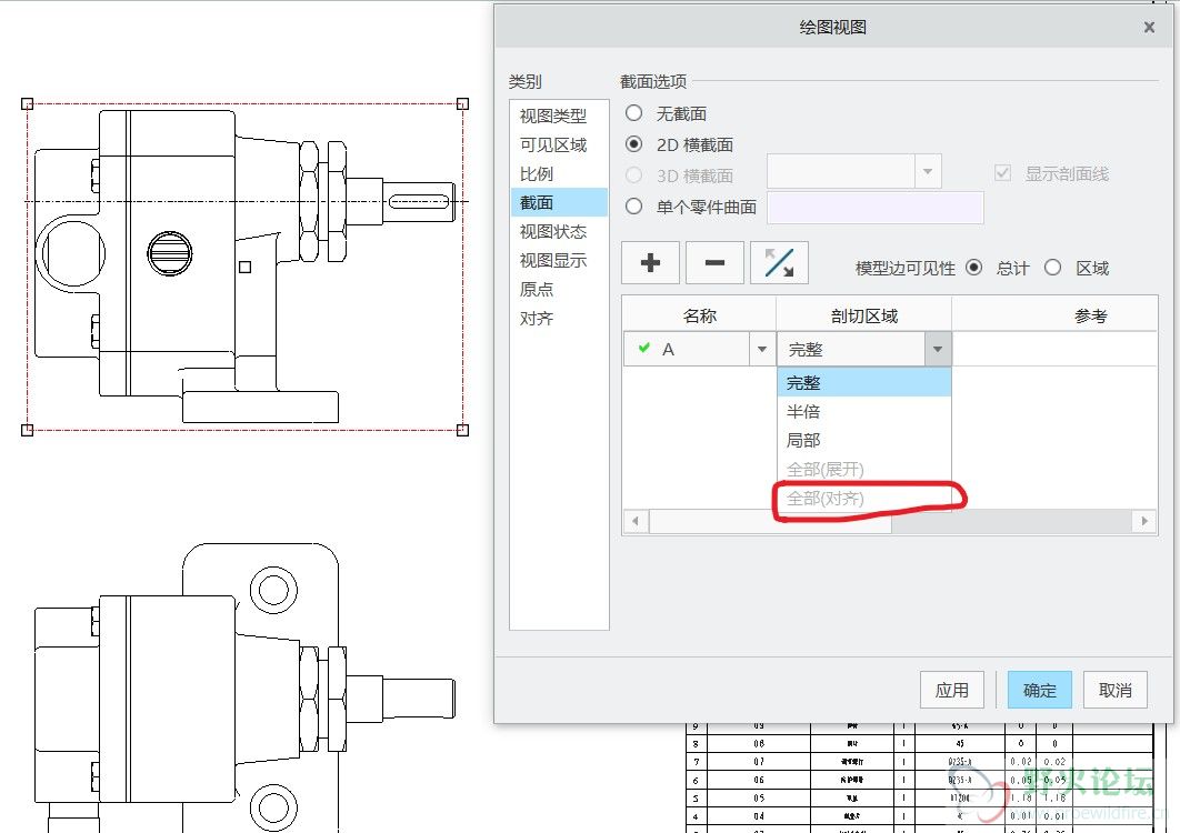

刚才我又自己瞎摆弄了一下
好像知道怎么操作了
似乎要想能进行旋转剖(截面-全部(对齐))这个操作,就不能投影其他视图,如下图:
图2:没有投影视图设置旋转剖
图2:没有投影视图设置旋转剖
图1:进行投影视图后设置旋转剖
图1:进行投影视图后设置旋转剖
