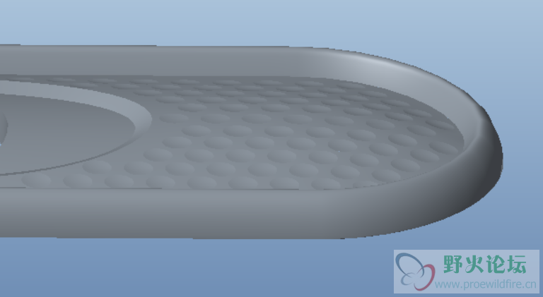

这种曲面的波点 怎么能阵列出来?

先利用“展平面组”把曲面展平,在平面上阵列好,再利用“展平面组变形”把平面上的形状附着到曲面

发表于 2020-5-24 09:41 | 显示全部楼层
除了展平面组变形,也可以直接在曲面上阵列

 楼主| 发表于 2020-5-24 19:57 | 显示全部楼层
哦 明白了  以前用过填充阵列  但我很少用到后面的选项   看到你说  一下恍然大悟

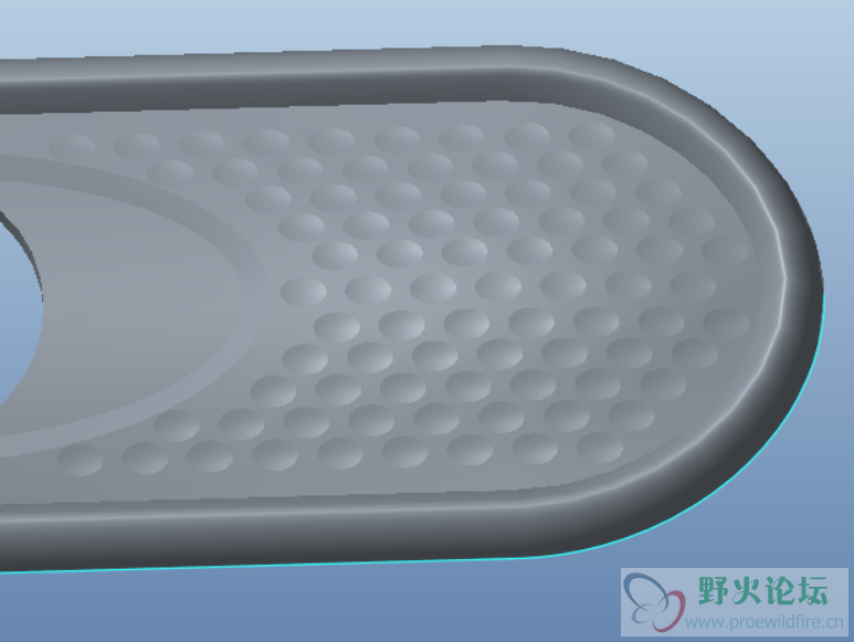

发表于 2020-5-25 08:26 | 显示全部楼层
longkai89 发表于 2020-5-24 19:59
把你的图上传来 学习一下 老铁
链接: https://pan.baidu.com/s/1xjHNTx8ao97QZlHJdPXCUQ 提取码: i64v
不会上传附件,2个方法都试了一下
展平面组应该还有一种方法画的
