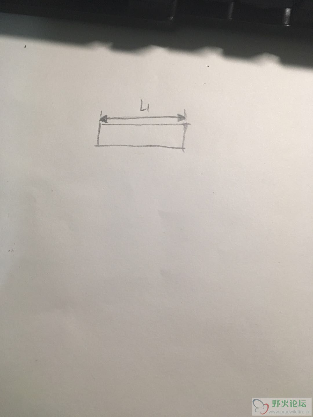

     如图  怎么做到的?我做工程图族表用到 2cd839e2192ce8235ddf5d465ef31b8.jpg   请指教

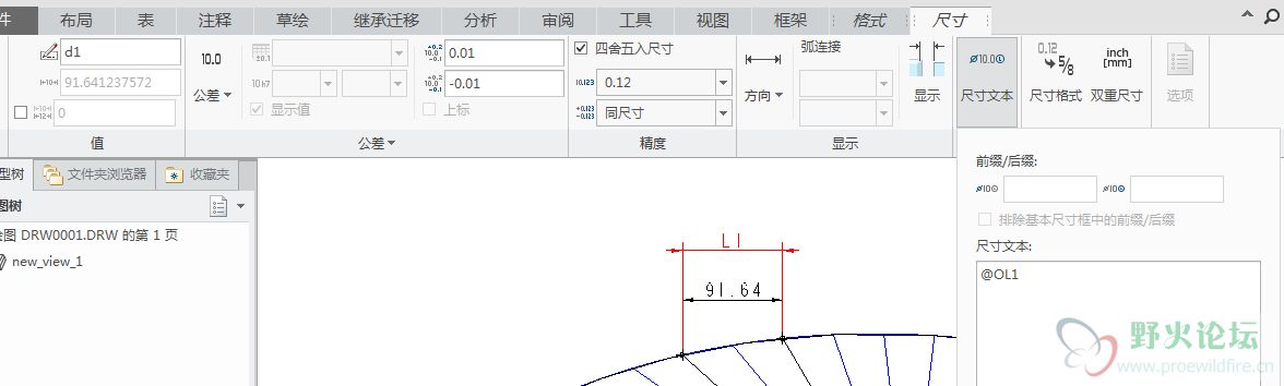

发表于 2020-5-23 16:28 | 显示全部楼层
尺寸文本输入:@OL1
@O为覆盖原尺寸之意。

julian02 发表于 2020-5-23 16:28
尺寸文本输入:@OL1
@O为覆盖原尺寸之意。
非常感谢  太对了  感激涕零
