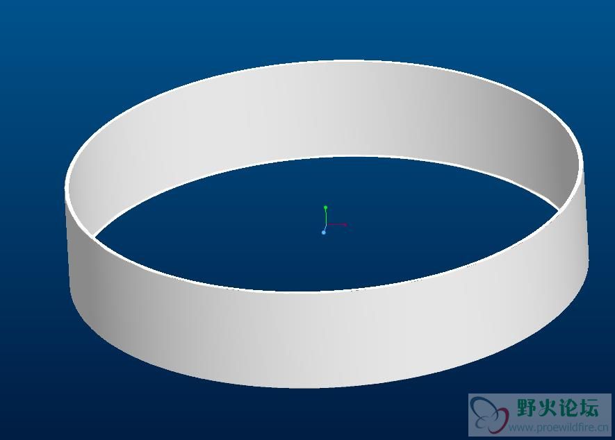

直径850的圆 厚0.8 高100,往里翻7mm

你应该了解钣金的中性面吧
那好,不需要展开,就算展开也是一个矩形,直接计算中性面,就知道展开图了啊
