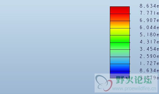

为什么creo受力测试后如果是单个测试结果,字会被遮挡。这个能解决吗,另外有限元分析 creo的工作目录不能有中文,当年proe5.0就可以有中文,真是倒退啊, 123.jpg

 楼主| 发表于 2020-5-22 21:15 | 显示全部楼层
家里的电脑终于能上传了,公司的电脑没有那个上传图片的按钮

发表于 2020-5-23 23:51 | 显示全部楼层
按住拖动一下就会过来.

 楼主| 发表于 2020-5-24 11:11 | 显示全部楼层
feililxm 发表于 2020-5-23 23:51
按住拖动一下就会过来.
怎么拖动啊  我按住 也拖不动啊,难道是把窗口拉到一班小左右??

发表于 2020-5-29 14:59 | 显示全部楼层
有个笨方法,再新建一个就可以了
142
173
发表于 2020-5-29 15:00 | 显示全部楼层
再新建一个结果,比方说左边放应力右边放变形

 楼主| 发表于 2020-5-30 20:57 | 显示全部楼层
有2个结果的 是可以的 可是笔记本本来就小
