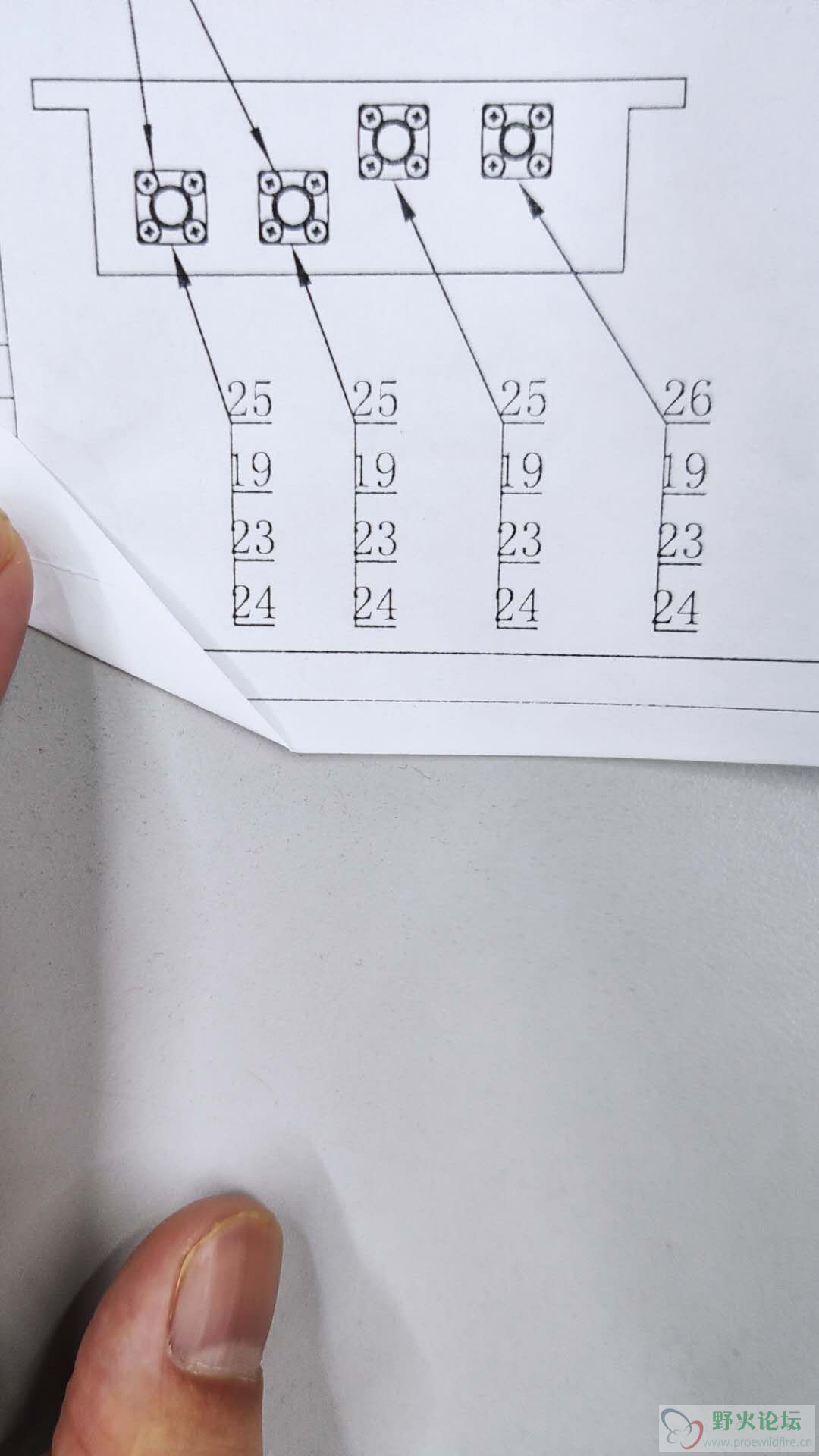

兄弟们,有没有这种连续多次注释的球标方法?
我是几个接头都要注释一样的;有什么好办法不?

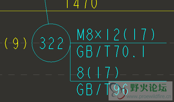

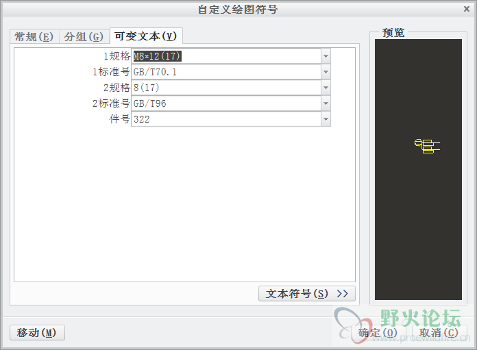

发表于 2020-5-22 10:17 | 显示全部楼层
对 就是做符号 能完美解决,可变文本里面还可以填上常用的文字很好用
发表于 2020-5-22 10:22 | 显示全部楼层

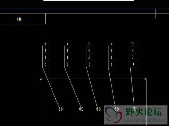

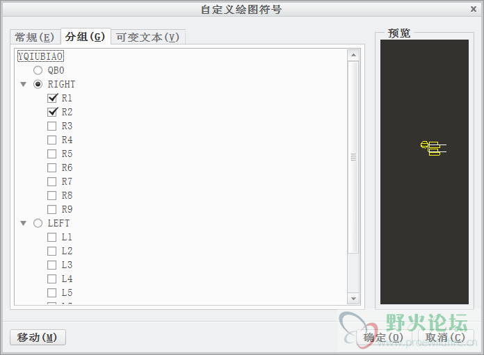

这是我用符号做的效果请参考
我们公司也是这样的要求
我们公司也是这样的要求
你需要几行就勾选几行 这都是在做符号是定义的
可变文本主要用来填内容
可变文本主要用来填内容

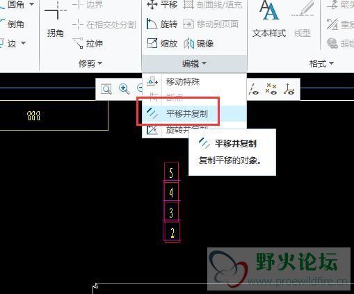

发表于 2020-5-22 20:42 | 显示全部楼层

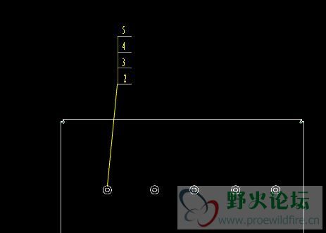

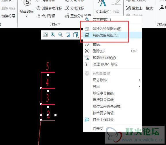

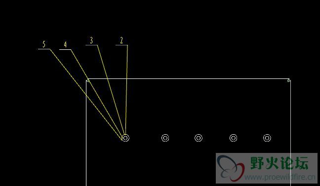

1、球标显示
2、球标合并
3、球标图元转换
4、图元阵列
5、连线
