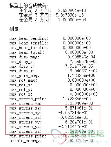

一直没真正搞懂,XX XY XZ YY YZ ZZ等方向,在立体空间模型具体表示是什么方向,请教一下。最好帮画个示意图。

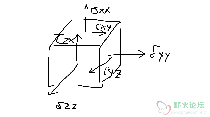

你没学过弹性力学吗?   强度分析一共就是六种力或叫应变, 包括   三种 正应力XX YY ZZ 和三种切应力     XY  XZ  YZ       我画的也不一定正确  时间长 不用  也忘的差不多了 具体你自己找找吧
