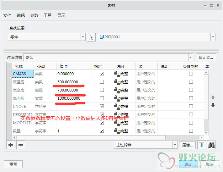

creo实数参数精度怎么设置,小数点后太多0了
参数精度如何设置
参数精度如何设置

应该是
param_dec_places 3
数值3可换为 0~14
