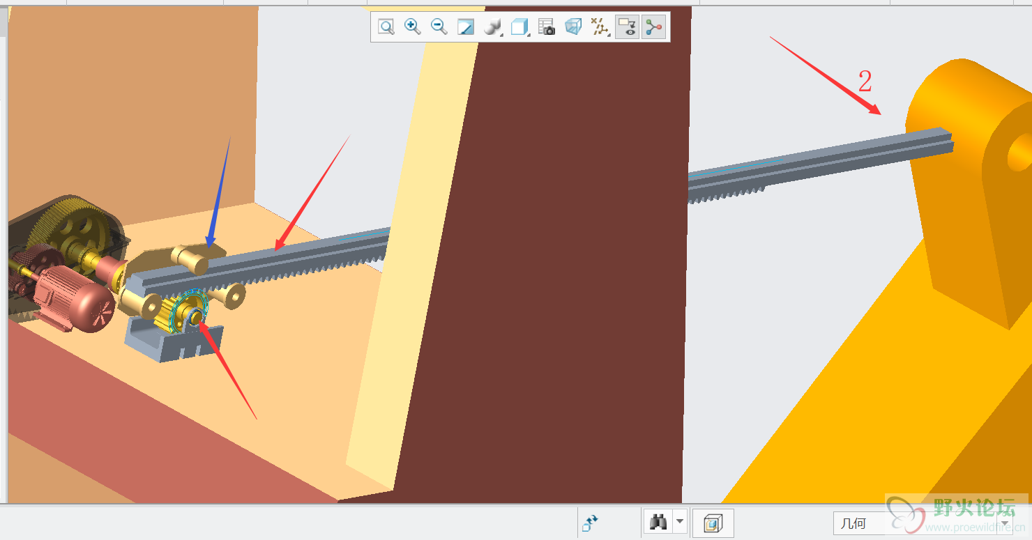

老哥们,起重机变幅齿条该怎么装。下边是文字描述
源文件太大了,有老哥有思路了我再发。

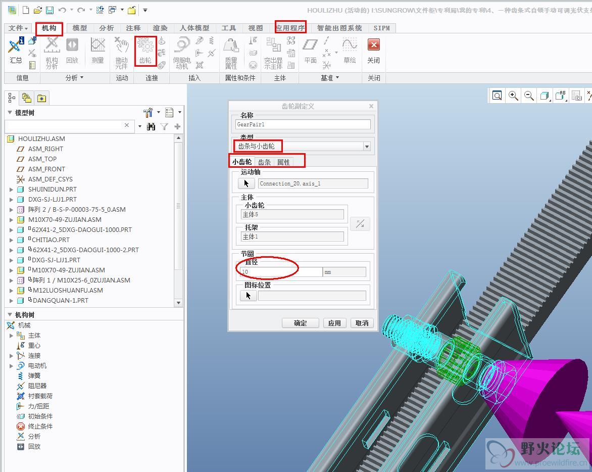

齿轮用圆柱连接装配,齿条用面连接装配,然后到机构里去添加齿轮、齿条关系,输入齿轮参数等,载回到模型里拖动转动齿轮,齿条就会跟着相应的运动。

另外 ,你摆轮上,下面那个卡齿条面的柱子怎么能是光柱呢,肯定得加自由齿轮啊!
