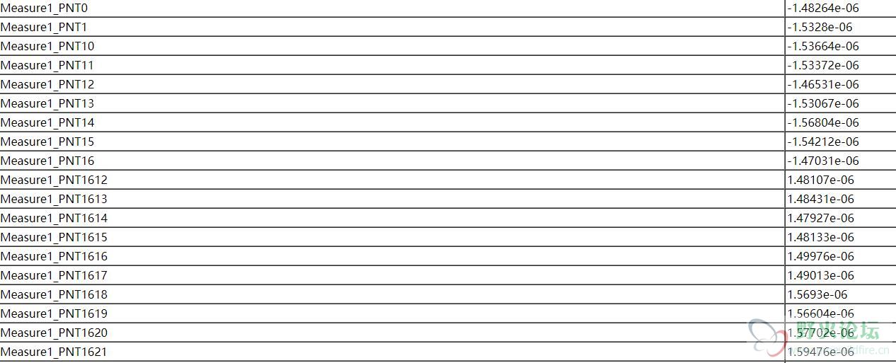

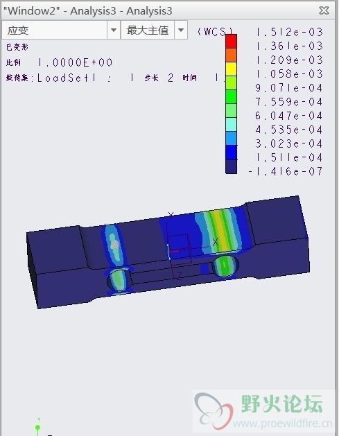

大师们,请教一下,有Creo有限元分析的结果与理论计算的结果差别很大,帮我看下哪里出问题了。
求圆弧3mmx2.5mm区域内的平均应变,有限元结果才1.6E-06左右,但理论计算的是1.1E-03左右。
帮看下问题,先谢谢了。

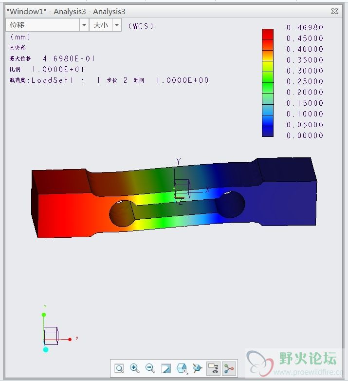

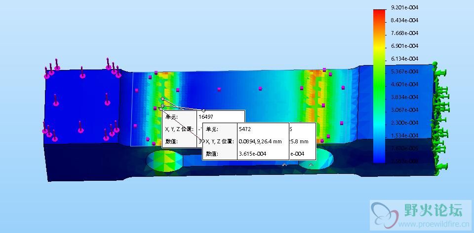

 楼主| 发表于 2020-5-21 13:15 | 显示全部楼层
SW有限元分析的结果也不一样,应变在3.5E-04左右。

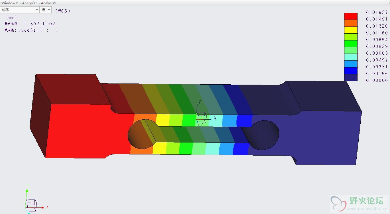

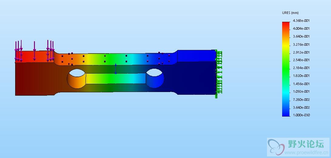

 楼主| 发表于 2020-5-21 14:30 | 显示全部楼层
CREO位移才0.01657mm,应该是不对的,SW算的位移是0.4368mm,不知道问题在哪里,望大师们指点下,THS!

发表于 2020-5-21 15:09 | 显示全部楼层
你CREO模型用英寸?分析题目是毫米?
只学了,半桶水
 楼主| 发表于 2020-5-21 17:21 | 显示全部楼层
谢谢,是单位没改过来。
还请教下,测量结果可以用EXCEL格式输出吗?
