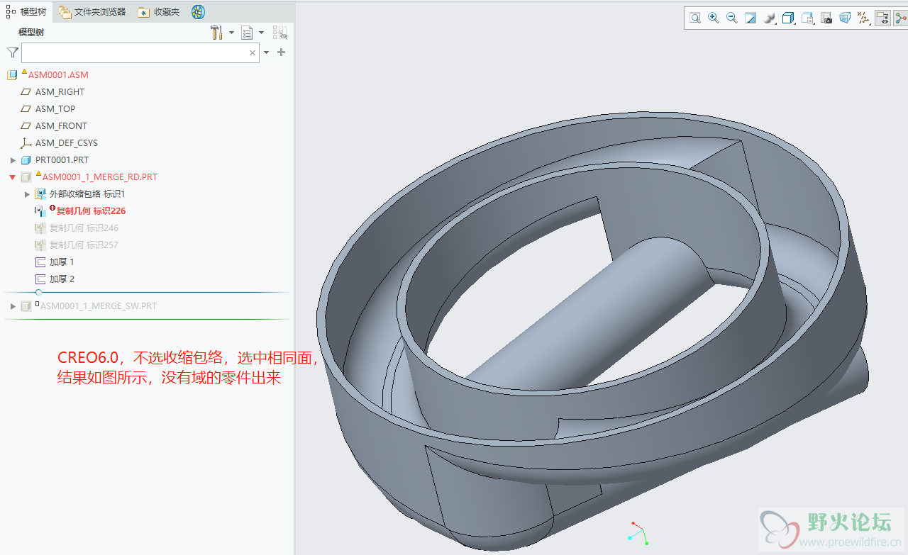

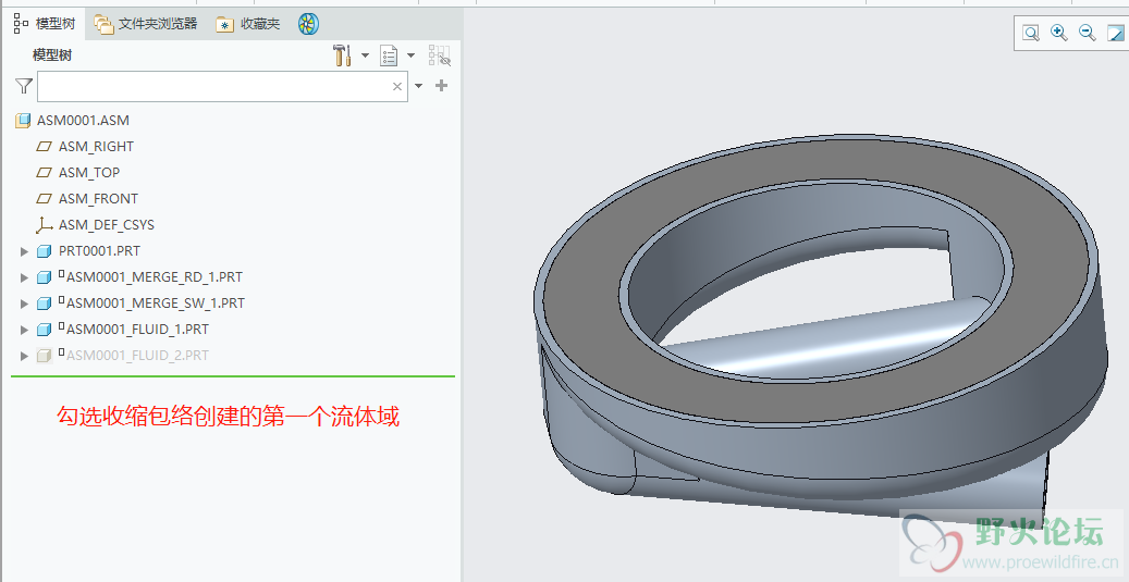

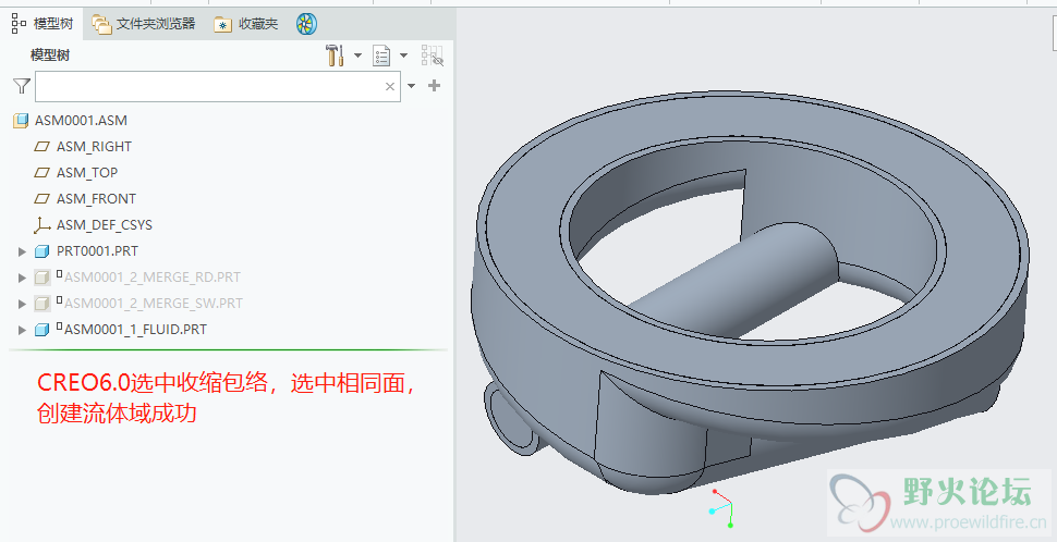

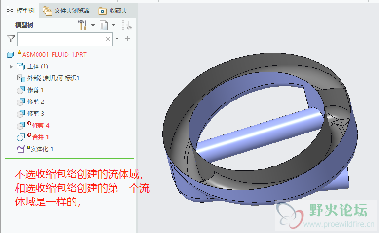

但是用CREO7.0的时候却发现不行,同样的步骤,勾选收缩包络,选中相同四个面如图所示,就会失败。 2.png 于是又尝试了不勾选收缩包络,还是失败。 8.png 经过多次尝试后发现CREO7.0创建这类环形流体域都会失败,经过多次尝试后终于找到解决办法,然后又分别尝试了6.0和7.0勾选和不勾选收缩包络,效果都不同,类似情况6.0勾选收缩包络,7.0最好是不选收缩包络。不上6.0不选收缩包络图。 4.png
解决办法,7.0不勾选收缩包络,失败后进入模型树,找到失败的流体域,失败的特征修剪4直接隐含,合并特征编辑定义进去移除红色的,失败的,缺失的面就好了,然后实体化编辑定义不修改参数重生一下就好了。 5.png

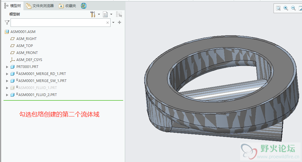

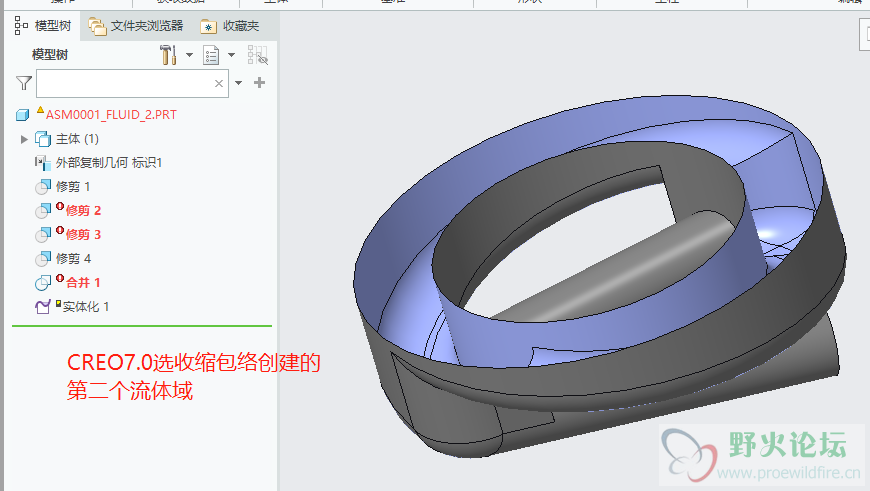

另外,7.0勾选了收缩包络,创建出来的是两个流体域,失败后进入模型树,找到两个失败的流体域,第一个同不勾选收缩包络创建的流体域一样处理就好了,第二个流体域,未失败的特征修剪1和失败特征修剪2和修剪3都一样,先编辑定义,然后修剪方向反向,修剪4隐含,实体化编辑定义不修改参数重生一下就好了。 6.png 然后我们对比两个流体域,发现第二个流体域的边界不难发现,他是以实体域的外壁做边界了,如果我们之前不反向,假象之前修剪的面组是无限大,不难理解,第二个流体域就是以实体域的外壁做的流体域,这里我们是需要第一个流体域,第二个流体域反而要我们去删掉,所以前面我们说最好不勾选收缩包络。 7.png 3.png 第一个流体域之所以失败是因为在处理大平面的时候,选中的两个环形面在修剪的时候会重合,有小伙伴肯定会说了,那如果我只选外环面呢,经过尝试,只选外环面,内壁和外壁会在内环面保持连接,不能单独形成内腔。

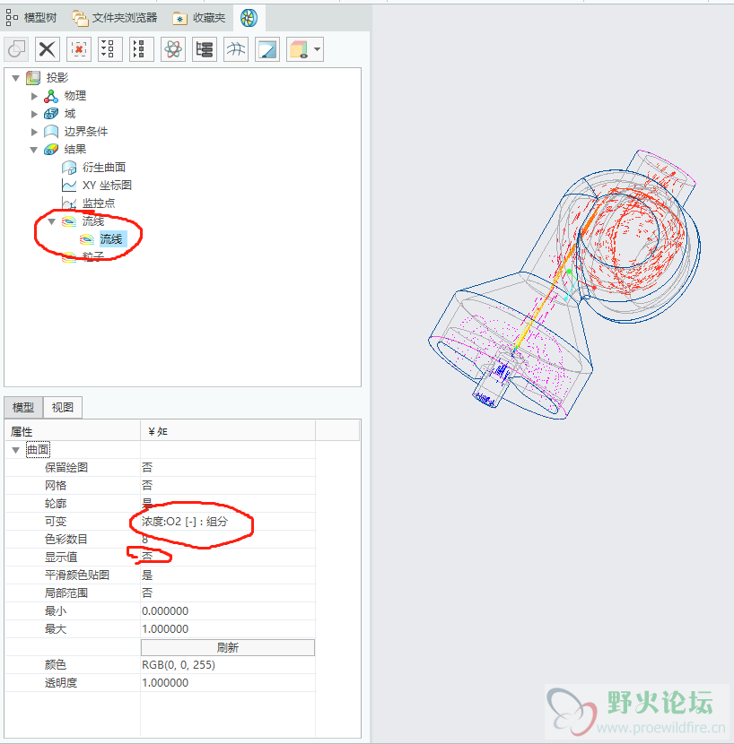

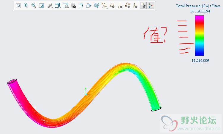

每个颜色区域值怎么显示?
只学了,半桶水

 楼主| 发表于 2020-5-21 15:27 | 显示全部楼层
lorencxu 发表于 2020-5-21 10:35
每个颜色区域值怎么显示?
圈起来的地方,否改成是 或者no改成yes就好了

发表于 2020-5-21 15:51 | 显示全部楼层
CREO5.0没这选项。估计6.0 7.0 有
