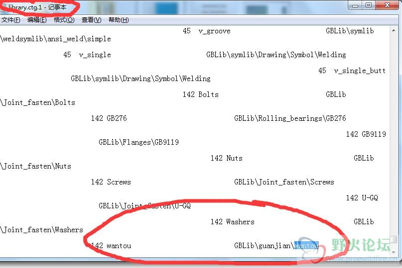

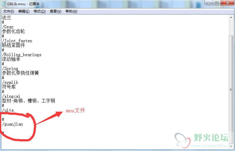

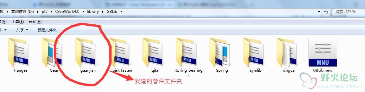

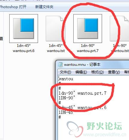

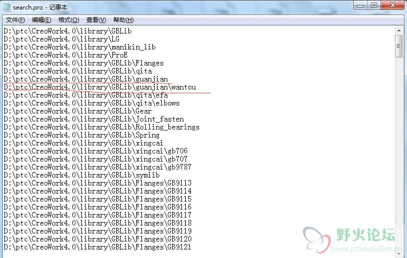

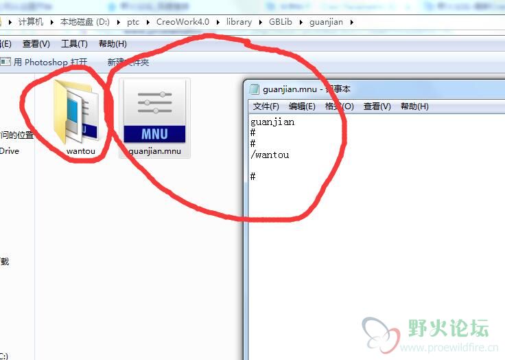

发表于 2020-5-21 08:30 | 显示全部楼层 |阅读模式
能调用,应该说明做标准件库的过程应该没什么问题吧?
search.pro里我也把我加的弯头文件夹的路径,以及弯头的文件路径添加进去了(我参照其他标准件库零件弄的)
*.ctg.1这个文件我也通过运行ptc.exe文件进行了更新,而且我也用记事本打开看了,确实把我自己加的标准件库文件夹信息也加载进去了。
非专业的小白,问题可笑,见笑!

1280
47471
发表于 2020-5-21 20:36 | 显示全部楼层
文件名上的°去掉试试呢,这个特殊符号有没影响
675
838
 楼主| 发表于 2020-5-22 08:47 | 显示全部楼层
好的,我试试
