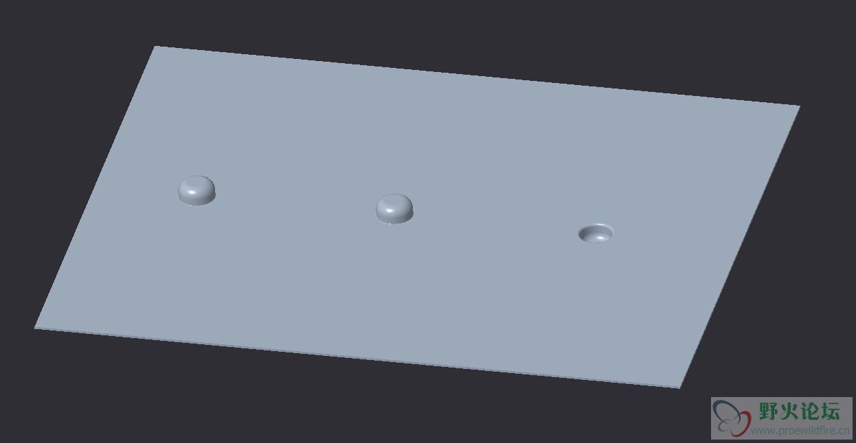

大家好,如下图,我想要在钣金上冲凸台特征,用这个凸模配合好后,最终成型时是底下的矩形起了模具作用,没有成型处凸台

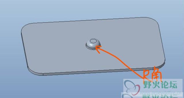

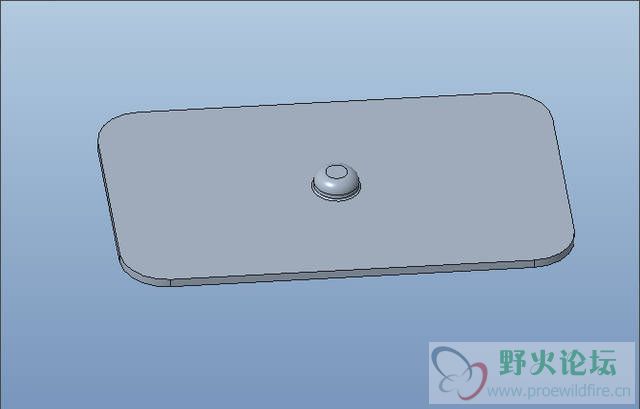

应该是凸模的凸台下R角的问题
如图,这个R角的数值不能小于你所冲模的钣金的厚度
就是你所冲模的钣金的厚度为2mm,那么所用凸模的凸台的下R角就要大于2
不然就会失败的,钣金知识
你试试更改这个值

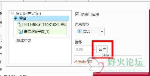

你凸模装配的时候方向错了
