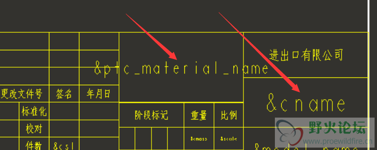

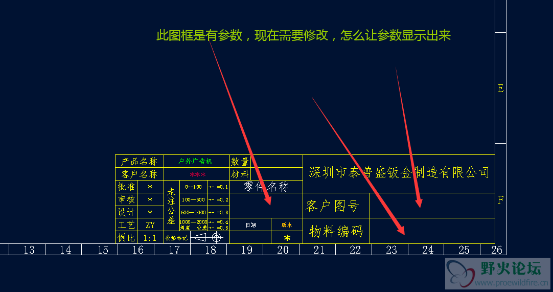

各位高手,此图框是有参数,如何显示那些参数(如图2所示)

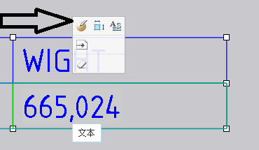

发表于 2020-5-21 07:31 | 显示全部楼层
单击重复区-属性-报告符号

发表于 2020-5-21 07:35 | 显示全部楼层
1、在工程图界面,相应参数位置双击,看看会不会有弹窗出来,在弹窗填写新的内容。
2、在零件界面,打开  工具——参数。修改相应的参数值。
如果楼主是创建新的图框,在图框的相应位置放置不同名称的参数,则要修改相应的格式文件。
操作如下,工作目录切换到系统格式文件的目录,打开相应的格式文件,修改,保存。
然后,打开相应的工程图或工程图模板,在页面设置内应用新的格式文件。
至于说系统格式文件的位置,自己在论坛内搜索吧。

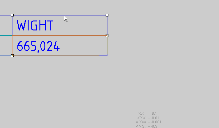

我表达的有问题,看下截图E:\001
 楼主| 发表于 2020-5-21 14:19 | 显示全部楼层
2475413890 发表于 2020-5-21 07:31
单击重复区-属性-报告符号
点击没反应,是不是重复区域下的切换符号

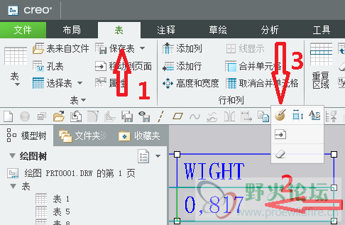

发表于 2020-5-21 14:43 | 显示全部楼层
工程图模式中 选中 选项卡 - 表 - 再点下 - 重复区(要改参数的) - 属性
发表于 2020-5-21 20:29 | 显示全部楼层
你打开是的格式文件,还是模板文件,还是绘图文件?

发表于 2020-5-23 10:16 | 显示全部楼层
在零件里,点工具-参数,在参数里面设置,后面的值就是表格里要显示的
参数里没有的项目,可以自己增加,类型选字符串就可以,字符串确定后面所要填写值的类型,不懂的可以问我
82
91
发表于 2020-5-23 10:19 | 显示全部楼层
一般增加的有CNAME,CNOTE,CMASS,PCS,
CNAME的值就是表格里所显示的,例如你把值写为钣金001,在表格里&CNAME的单元格里就会显示钣金001
