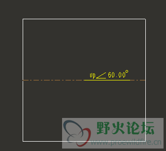

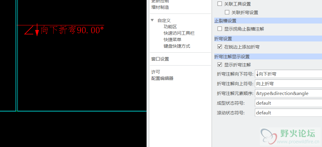

有没有谁知道,如何更改为成型角度,我在钣金里面测量的角度都是成型角度的补角,因为折弯师傅数控折弯输入的角度是成型角度,我出的展开图是向上或者向下折弯多少度,是成型角度的补角。折弯师傅非90度还要计算补角,简单的折弯看三视图就可以了,复杂点的就比较麻烦。我们下料都打标了的,只看展开图注释就可以了。
展开图
展开图

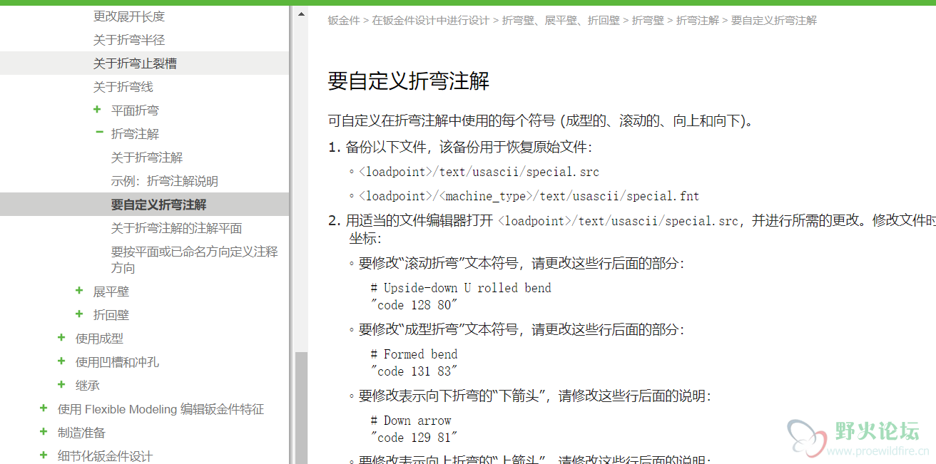

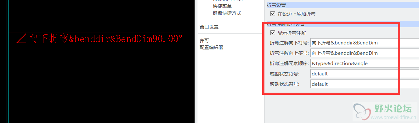

甚至可以这样
至于角度计算的问题,暂时没找到是哪个参数来控制的,我用180来减去这个angle,出来的是文本,应该是有特殊方法来控制的,楼主可以研究下

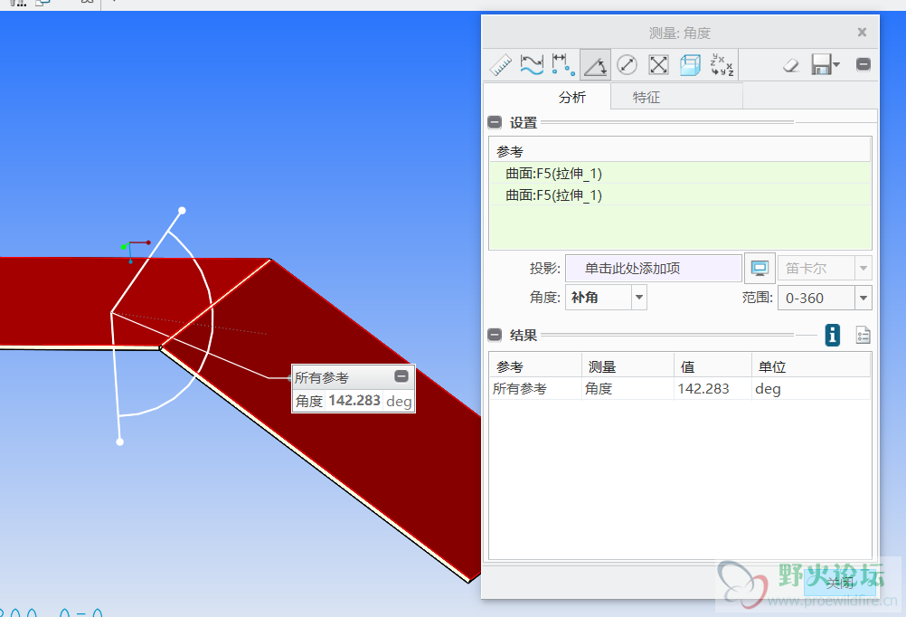

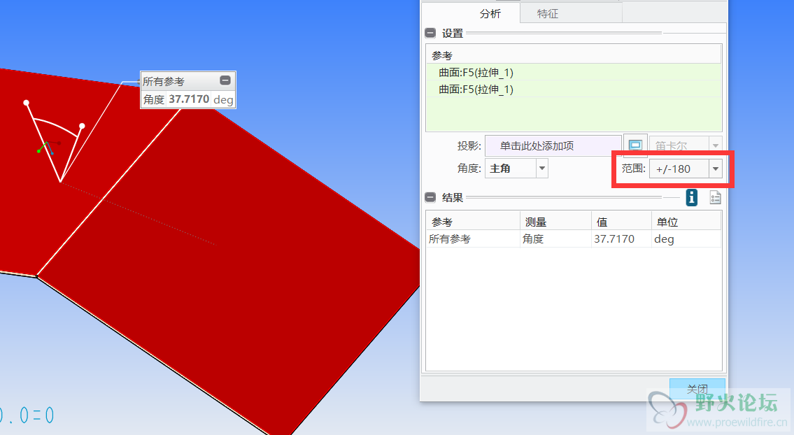

测量里面是可以测量补角的,钣金的应该也是这个,搜索了一次config,暂时没找到是哪个选项控制的

好的,谢谢了,折弯方向那个可以直接改成其他文字或者符号,关键是那个展开图折弯角度,solidworks里面就是直接注释的成型角度
