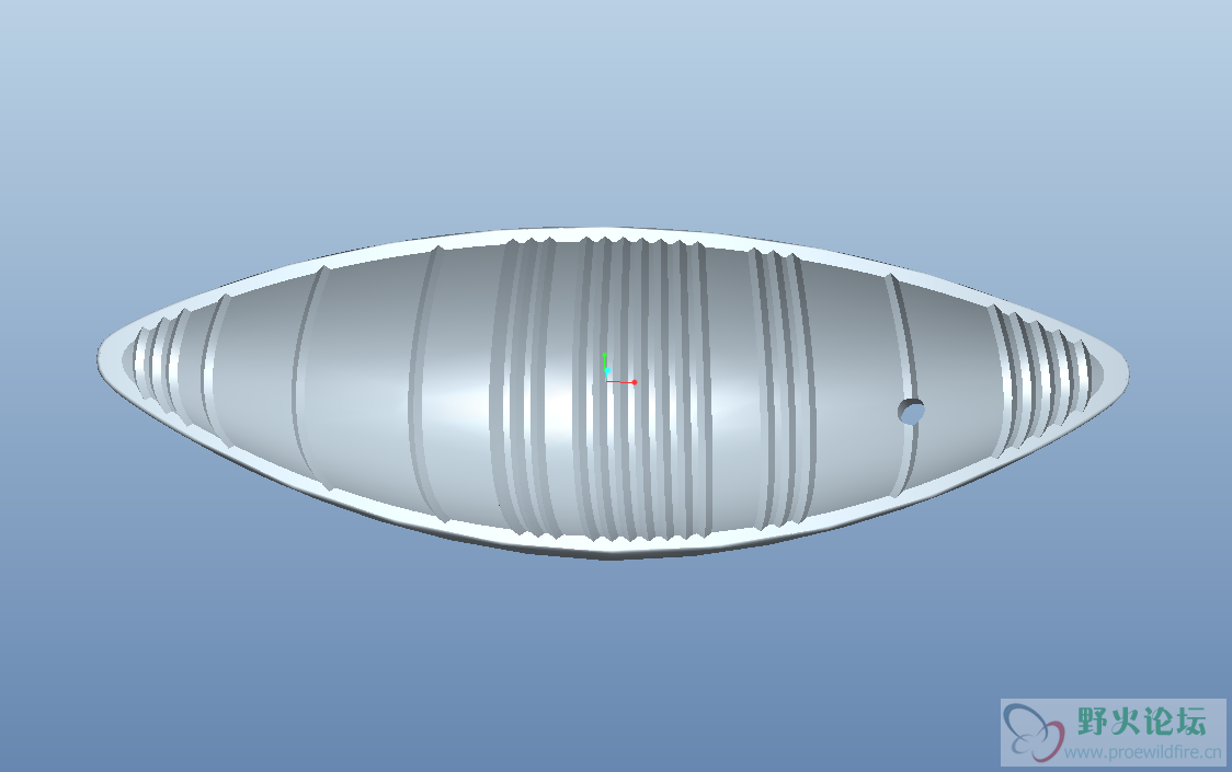

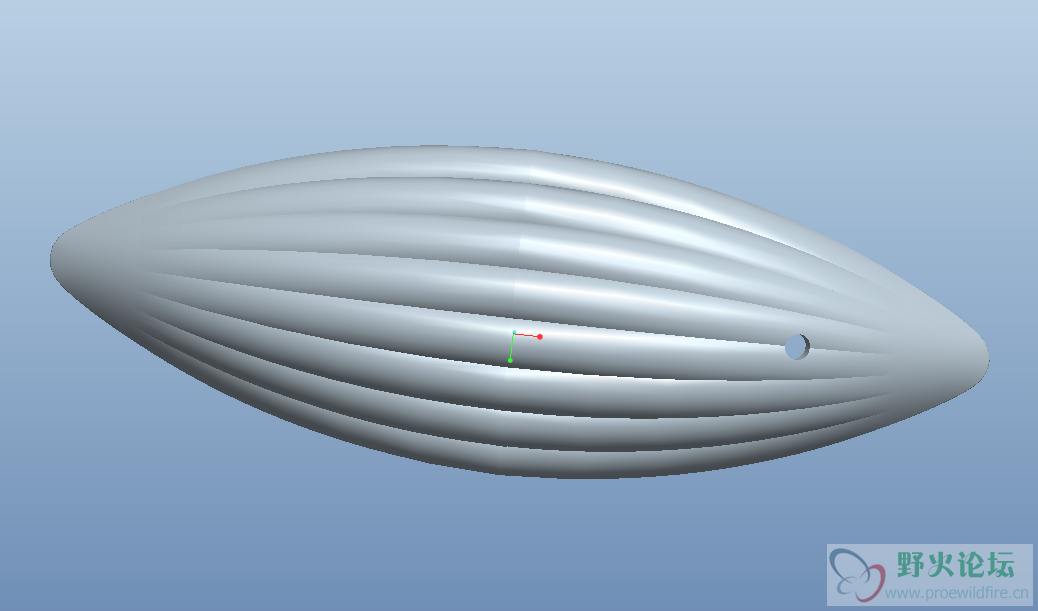

     背面误打误撞竟然被我画出来了,正面通过图片可以看出来曲线阵列没问题,扫描切割参照阵列就出现不完整了,请教各位大神问题如何解决??

拉伸曲面,曲面和你底部的曲面相交产生轨迹,考虑到曲面分块,曲线分段,可以复制逼近下。
然后选了逼近的线扫描切,之后用尺寸阵列。
