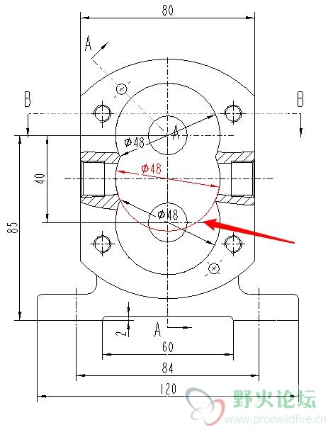

求助大佬!!!
138
165
 楼主| 发表于 2020-5-19 22:57 | 显示全部楼层
有没有大神可以帮忙解释一下这个怎么解决?

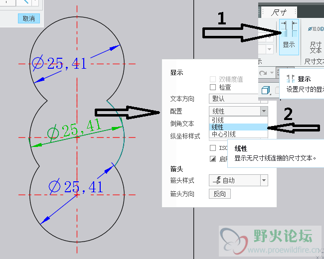

发表于 2020-5-20 07:26 | 显示全部楼层
左键单击要修改的尺寸,再点下 显示-配置中改为线性

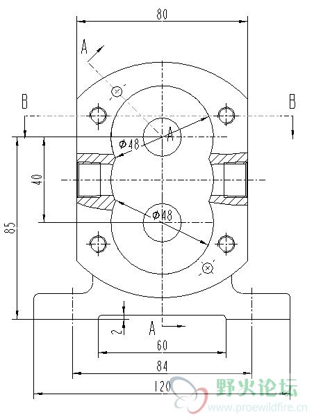

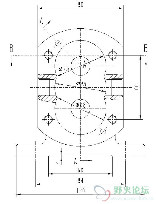

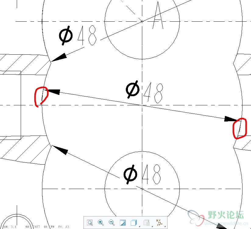

行的,感谢大佬,似乎两边还有一点瑕疵,哈哈哈
138
165
 楼主| 发表于 2020-5-20 07:49 | 显示全部楼层
不过看起来差不多了
78
1619
1963
发表于 2020-5-20 08:23 | 显示全部楼层
楼主,选择尺寸界线,鼠标右键-拭除尺寸界线,肯定满意

发表于 2020-5-20 08:56 | 显示全部楼层
改尺寸界线方法好。
