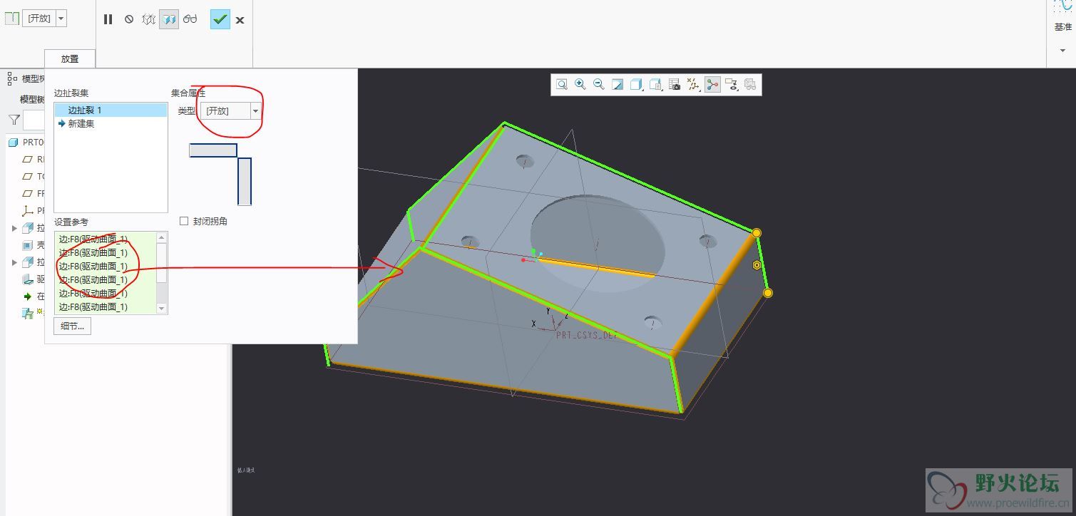

1、实体如下:
实体图
实体图

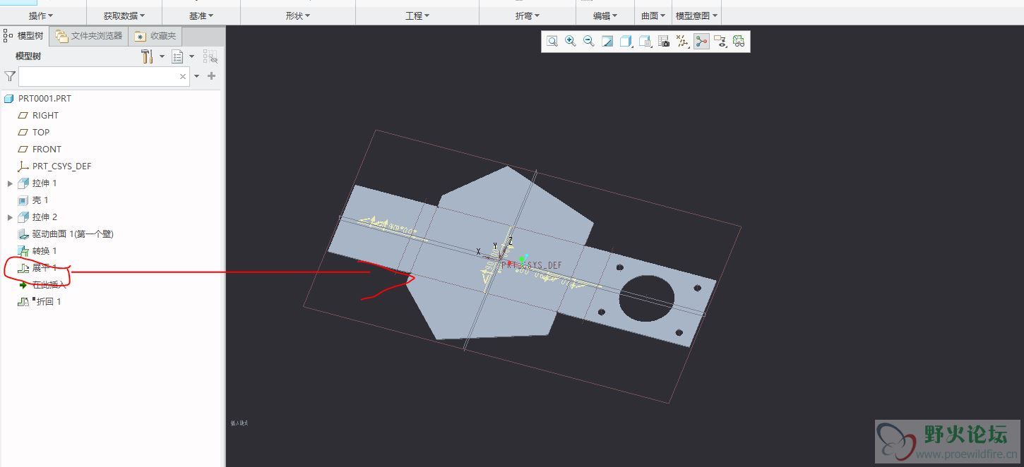

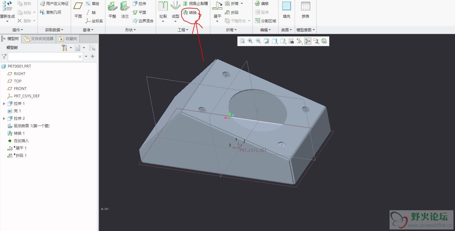

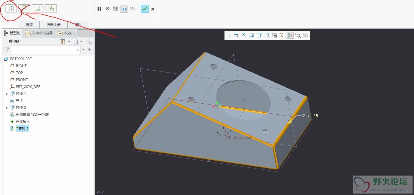

发表于 2020-5-19 22:15 | 显示全部楼层
实体转钣金时,不要倒角哦
然后转成钣金后,使用“工程”中的“转换”命令把钣金按照你的设想去拆边做缝,然后展开
看附件图片,你试试。。。
prt档也给你,creo5.0
prt0001.prt.zip
