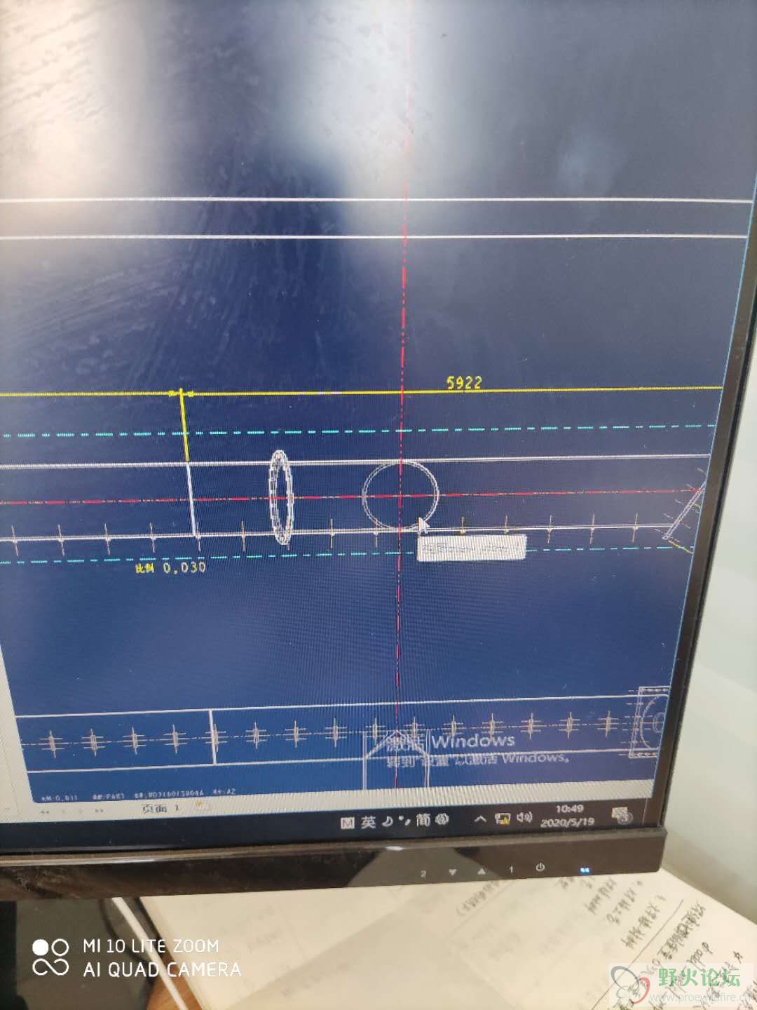

    大神们   图中这种圆 自动注释 无法加轴线 草绘由于捕捉不到圆心也无法加轴线  还必须用到中心 该怎么办? 48586c459a145a4f8d58f76dc9d2e67.jpg     还有 用十字构造线标的话  无限长的构造线如何调整合适的长度?

发表于 2020-5-20 10:18 | 显示全部楼层
这种只能像cad一样,先画十字实线,然后改为虚线

发表于 2020-5-20 11:30 | 显示全部楼层
关于构造线调整长度,点下构造线,出现这个箭头可以水平方向拉,竖直方向箭头是竖直的

 楼主| 发表于 2020-5-20 19:10 | 显示全部楼层
好的 谢谢  受教了
苦修proe
115
337
478
 楼主| 发表于 2020-5-20 19:11 | 显示全部楼层
嗯嗯 这个我知道的   您没看清问题  或者我表达不好
