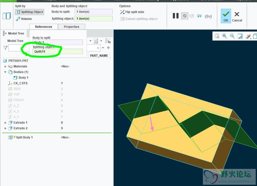

creo7.0分割主体还不够完善,只能选择一个面对主体进行分割,虽然可以通过相交的方式分割复杂点的外形,但多了个步骤还是挺不方便的,希望后续能改进吧

没太明白,creo分割可以选曲面(延伸或者不延伸),平面,基准平面,曲面面组来进行分割,可以完成想要的任何操作,不知道还需要改进那块?
另外,如果是一个体有多个分离的几何,可以直接选几何自动分割为多个体。

我的意思是分割的时候只能选择一个面,如果是阶梯状的或者燕尾槽行的 直接分割就不行了

为什么不行呢?为什么不试一下面组呢(非单面)?

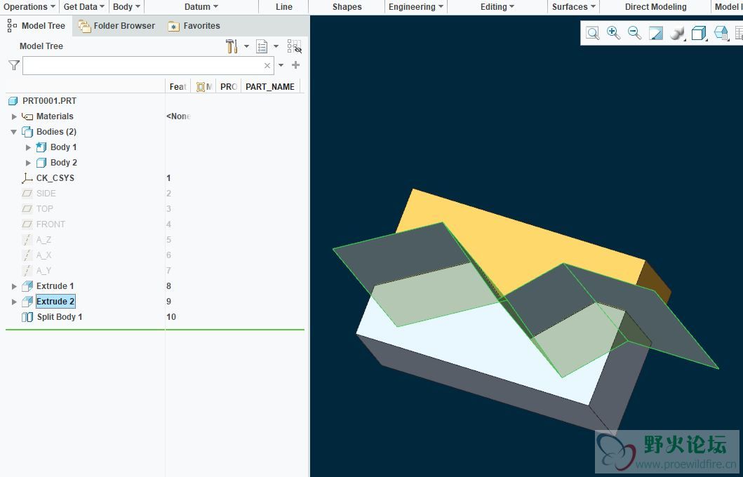

1145
1620

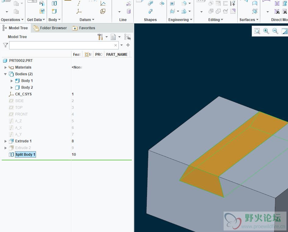

发表于 2020-5-20 08:34 | 显示全部楼层
燕尾槽示意

感谢下,用面组去选确实可以了,我都是默认去选择的,然后也只能选择一个面,第二个面就没办法点了。

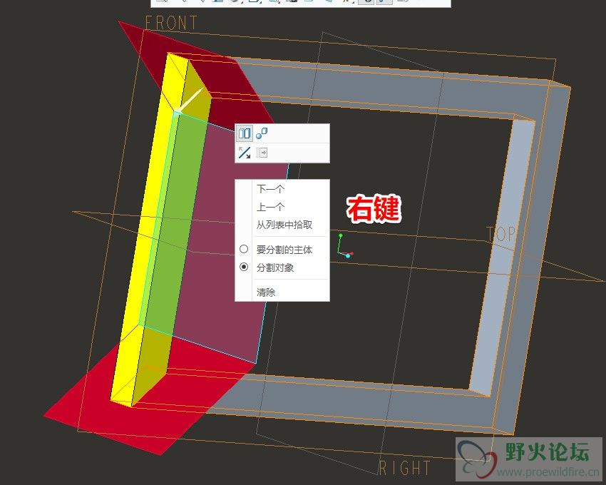

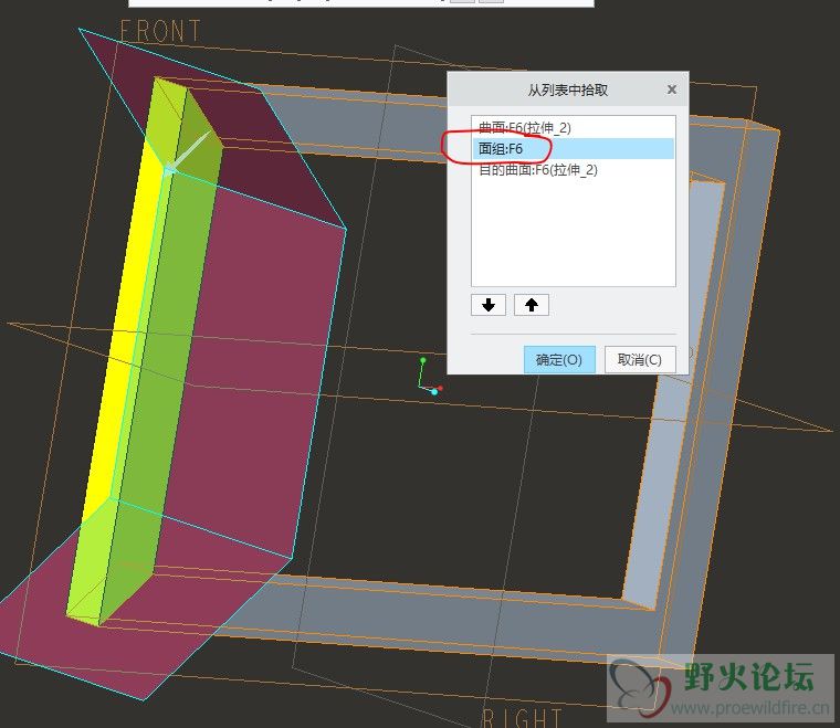

发表于 2021-5-20 17:31 | 显示全部楼层
用右键选择曲面面组
