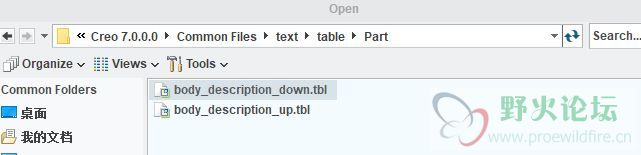

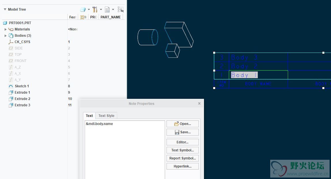

发表于 2020-5-19 17:56 | 显示全部楼层
明显creo 7.0的多体是支持BOM清单的。
默认就带了这个表格
是可以的,ptc官网的免费视频你们都不看吗?
https://learningconnector.ptc.co ... nicalArea=Tutorials
