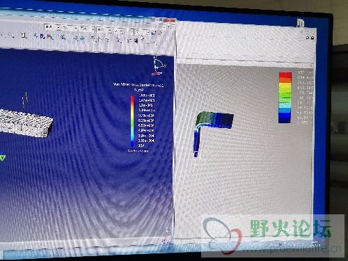

闲来无事,画了一个简单的支架,分别是catia和Creo,参数都设置成一样的,但是分析出的结果却差很多,如下图

 楼主| 发表于 2020-5-18 16:52 | 显示全部楼层
有用两个软件做静力分析对比过的大佬吗,求指点

发表于 2020-5-18 17:31 | 显示全部楼层
仿真就是把你分析的对象分解成N个小的单元体来计算,小单元体(画网格)的质量直接影响你仿真结果的准确性,catia没用过,creo和SW的仿真用过,我个人感觉仿真对于creo和SW来说,都只是辅助性功能,没法去修改、调解网格质量,所以仿真结果都不准确。仿真应该用专门的仿真软件和画网格软件,比如ANSYS

1.把你这个模型传上来
2.把分析结果截图上传,不要拍照的,看不清。

 楼主| 发表于 2020-5-18 20:06 | 显示全部楼层
lcccslg 发表于 2020-5-18 18:16
1.把你这个模型传上来
在公司弄的,没法上传
banmianshifo 发表于 2020-5-18 17:31
仿真就是把你分析的对象分解成N个小的单元体来计算,小单元体(画网格)的质量直接影响你仿真结果的准确性 ...
准备入手学习ANSYS了

发表于 2020-7-7 14:51 | 显示全部楼层
肯定是参数设置有不一样的  材料就可能不一样 同样是碳素结构钢 20钢范围的  欧标 美标 国标 给的抗拉强度  弹性模量都不一样 ;
总之     他们有限元分析内核都是用的 Nastran 不可能有太大的差别
发表于 2021-11-18 13:48 | 显示全部楼层
creo和SW可以手动划分网格调整网格质量的吧
