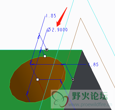

微信图片_20200518123115.png 这个 难道这个2.9mm 没有加螺纹吗?加上螺纹就是3.5mm了?

发表于 2020-5-18 12:44 | 显示全部楼层
请告诉我什么软件M3.5底孔是3.5mm?

发表于 2020-5-18 13:03 | 显示全部楼层
jingxinweikeji 发表于 2020-5-18 12:12
有人知道吗  ISO  里M3.5的孔 为什么直径只有2.9mm
请区别对待M3.5与ф3.5。

发表于 2020-5-18 13:36 | 显示全部楼层
gmx=d-5/4*sin(60)*p/*公制小径
=3.5-5/4*sin(60)*0.6
=2.85
M3.5×0.6 小径 2.85

发表于 2020-5-18 13:49 | 显示全部楼层
2.9是底孔啊 你打3.5还能攻丝??

 楼主| 发表于 2020-5-18 13:55 | 显示全部楼层
kiddkkk 发表于 2020-5-18 13:49
2.9是底孔啊 你打3.5还能攻丝??
什么意思?  M3.5  是不是 2.9的底孔+螺纹=3.5啊?
