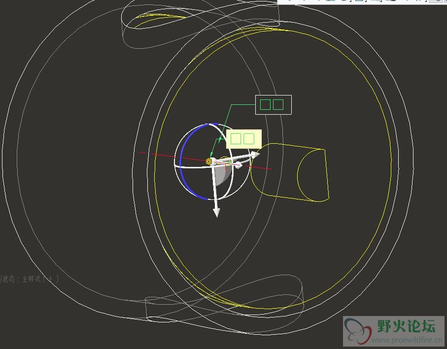

装配中销连接的旋转符号怎样调整大小,中间黄色的旋转符号

设置config.pro 看是否有效果
selection_dragger_display_max 5
