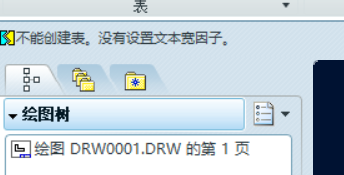

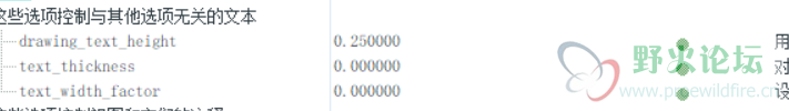

大神们  创建表格是陷入死循环   提示让设个宽度因子  我就更改相关配置文件  添加更改 保存后  一创建  又是提示 回去看配置文件 自己又变成0  改不动 知道是怎么回事吗?如图 d28fdc39a002252c89c7d467fd5ccd1.png 7769e4c7522d8740d9865b269d0af4e.png

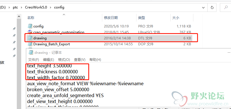

找到控制工程图的配置文件,dtl格式的,记事本打开直接改,没有就添加;
这是我电脑上的
text_height 3.500000
text_thickness 0.000000
text_width_factor 0.700000
试试

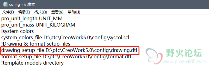

一般config.pro文件里边都会有一行配置,比如我电脑CREO5.0上:drawing_setup_file D:\ptc\CreoWork5.0\config\drawing.dtl;
按照路径就能找到这个drawing.dtl文件,名字可能不一样,但都是dtl格式;
