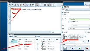

  大神们  proe5.0出工程图bom表时 需要用到算质量  但我发现如图   bc0fcc67b945b8bbe3a66e7602dd24c.png   这两个数值哪个才是质量   但bom表中用到的好像是参数的那个数值  有懂的大神吗?详细解释一下   还有这里的密度单位也是很晕 材料是steel

文件-准备-模型属性-质量属性,这里面的才是最正确的。其它的有可能因为模型或参数变化,没有及时重新生成而产生误导

嗯嗯  是的  说对了
