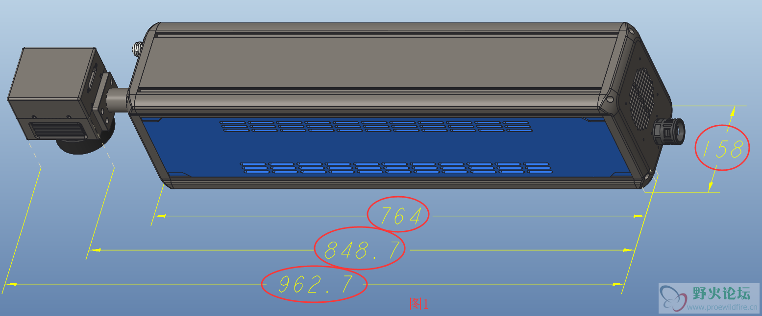

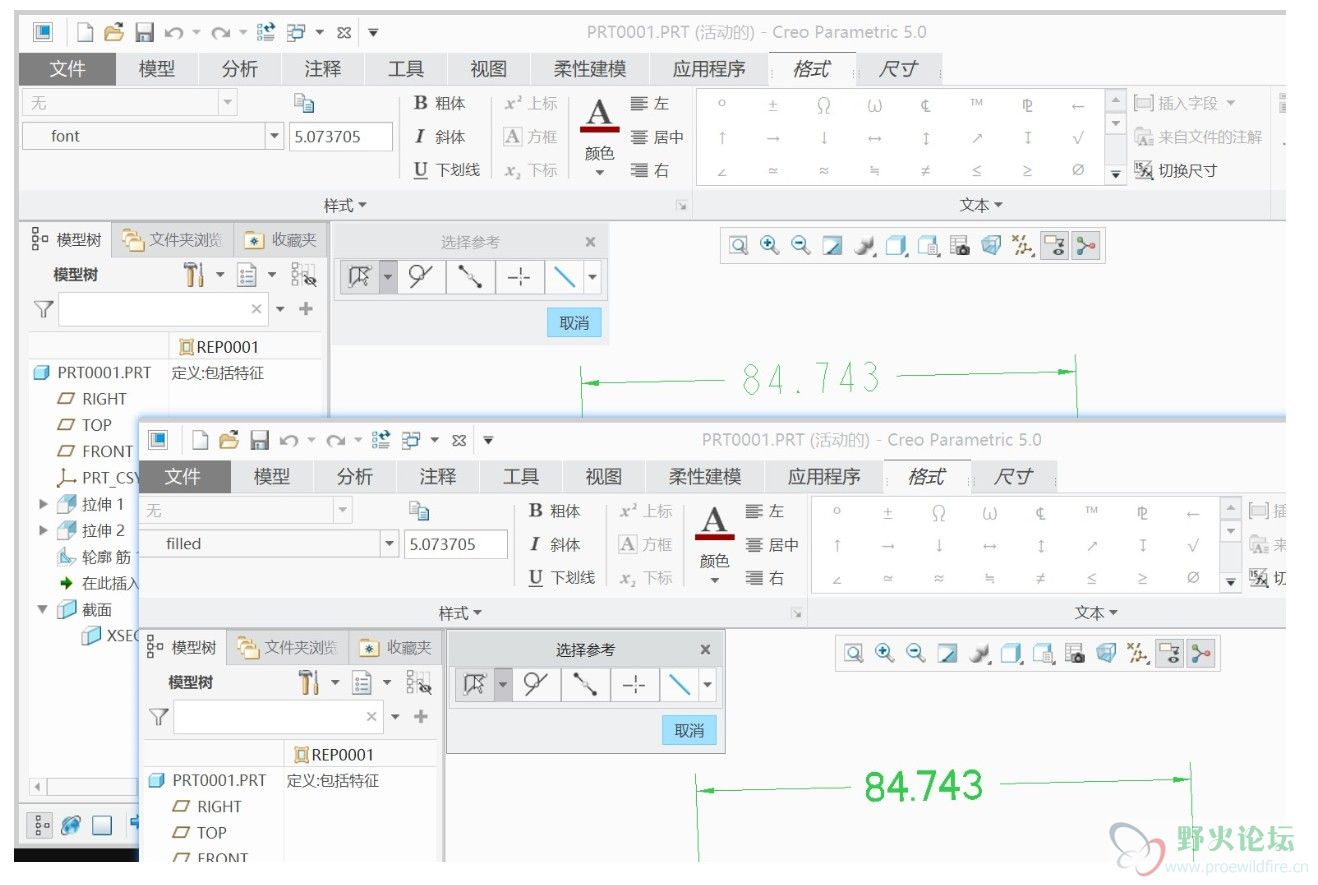

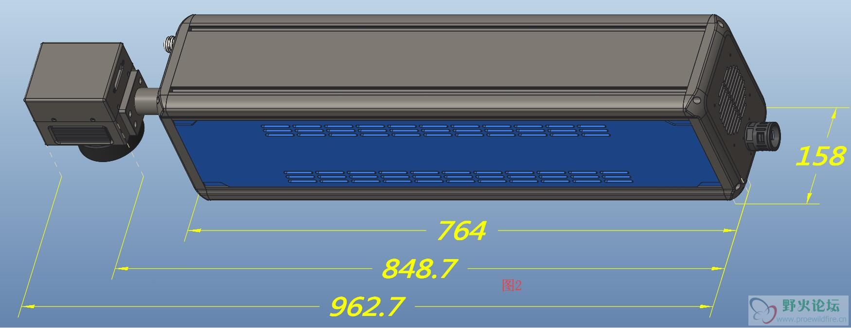

今天系统出问题了,重装之后,发现Creo3.0的注释字体不一样了,这个问题在一年前我解决过的,但是现在想不起来怎么搞的了。搞了半天也没找到解决方法。问题如下图,图一是现在装了系统之后的字体,字体线条是很细的,在win10装Creo会有这个问题,图2是之前的图,字体是很粗的,也是win10的系统上出来的,当时调整过软件,有没有高手知道是调整哪里能修改字体?我记得这个注释字体应该是font3D这个字体,难道是因为没装这个字体? 图1.png
注:这个问题我已经解决了,我直接把win7系统里面的字体复制到win10系统的字体文件夹里面,重新打开Creo字体显示就跟win7的一样了。如果那些遇到导出文档字体不对的,也可以试试这个方法。

因为经常要这样出方案图给客户,如果字体线条太细,效果图上看起来很淡。如果插入到word上就更加看不清了,所以才要解决这个问题。

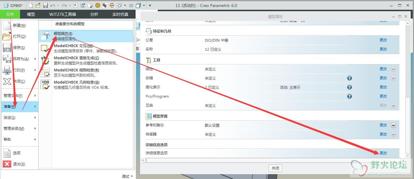

发表于 2020-5-16 20:30 | 显示全部楼层
3注释配置:文件---准备---模型属性----详细信息选项----更改,可以加载2d的dtl或修改

 楼主| 发表于 2020-5-17 11:11 | 显示全部楼层

 楼主| 发表于 2020-5-17 11:12 | 显示全部楼层
这个方法明天上班试试看,谢谢
