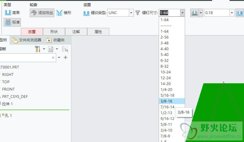

软件里只有公制的螺纹,英制的螺纹孔要怎么画?列如G3/8螺纹。产品当中经常用到这样的螺纹,求指教

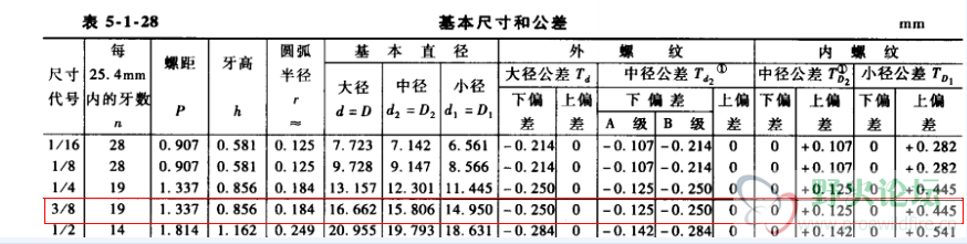

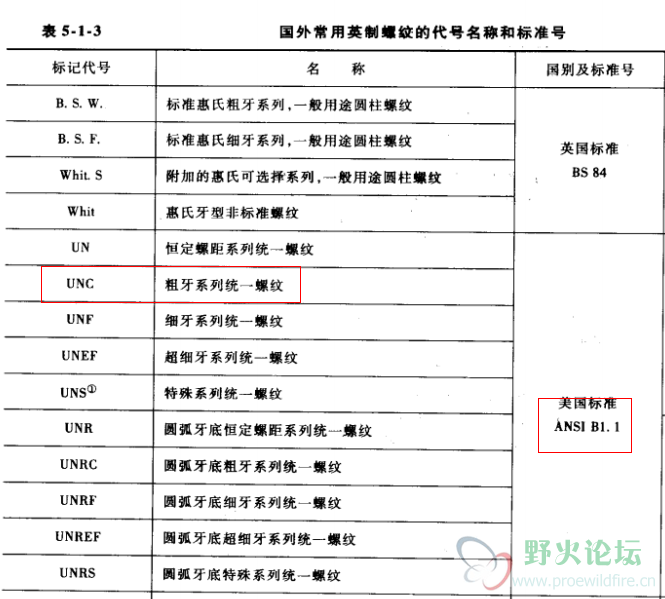

楼主要的应该是英制螺纹,UNC是美制螺纹
1、UN:统一螺纹代号 (美制螺纹)
举例1:3/8-16UNC-2A,表示公称直径3/8英寸,每英寸16个牙,公差等级为2A精度的外螺纹。
举例2:3/8-16UNC-2B,表示公称直径3/8英寸,每英寸16个牙,公差等级为2B精度的内螺纹。(只有UN的话,说明每英寸牙的数量可以自己定)
2、UNC:统一螺纹粗牙代号.(一般用于大量生产的紧固件)
举例1:3/8-20UNC-2A,表示公称直径3/8英寸,每英寸20个牙,公差等级为2A精度的粗牙外螺纹。
举例2:3/8-20UNC-2B,表示公称直径3/8英寸,每英寸20个牙,公差等级为2B精度的粗牙内螺纹。
3、UNF:统一螺纹细牙代号.(一般用于高强度螺纹紧固件)
举例1:3/8-24UNF-2A,表示公称直径3/8英寸,每英寸24个牙,公差等级为2A精度的细牙外螺纹。举例2:3/8-24UNF-2B,表示公称直径3/8英寸,每英寸24个牙,公差等级为2B精度的细牙内螺纹。
扩展资料:
    1864年,美国人威利.赛勒斯参照英国惠氏螺纹标准体系指定了美国国家螺纹(UN),这两种螺纹在直径、螺距和公差方面很接近,但不同的是:美国螺纹(UN)牙型角为60o,削平高度为H/8;英国惠氏螺纹(BS)牙型角为55o,削平高度为H/6。
    第二次世界大战中,由于盟军螺纹标准不统一,给后勤补给造成重大经济损失和伤亡。于是,二战结束后,美国、英国、加拿大等盟国指定了统一的螺纹标准。于1948年颁布了统一螺纹(UN)标准,由于当时美国经济实力和军事实力在盟军中占有主导地位。所以统一螺纹主要依据美国螺纹标准制定。统一螺纹(UN)的基本牙形见上图。
统一螺纹UN,第一个字母U来源于盟国间“统一”(UNIFIED),后一个N则来源于美国国家螺纹代号N(NATIONAL),从此统一螺纹开始挤占英国惠氏螺纹使用市场。

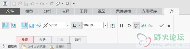

建议楼主用修饰螺纹做
1.先建模螺纹孔Φ14.950
2.修饰螺纹顶径为Φ16.662
