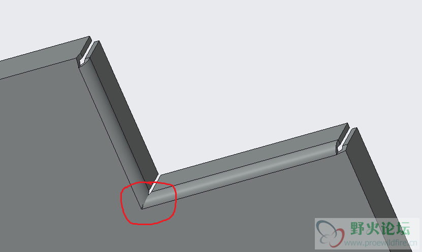

[已解决] 这个图两边折弯没有处理好,移除不了R角 求各位指教

使用版本Creo5.0
移除不了R角
移除不了R角

转化为钣金,然后使用“拐角止裂槽” 就可以把钣金中间展开干涉的修改好 供你参考,你试试

发表于 2020-5-16 11:17 | 显示全部楼层
转化为钣金,然后使用“拐角止裂槽”
就可以把钣金中间展开干涉的修改好
供你参考,你试试

 楼主| 发表于 2020-5-16 11:22 | 显示全部楼层
这个图是从STP转换过来的, 这个面不处理的话  转换板金之后就被移除了
发表于 2020-5-16 15:11 | 显示全部楼层
切掉它,再补回去

发表于 2020-5-16 15:55 | 显示全部楼层
这边展平的话,两边会有干涉
 楼主| 发表于 2020-5-20 15:06 | 显示全部楼层
jon1113 发表于 2020-5-16 20:09
转化为钣金,然后使用“拐角止裂槽”
就可以把钣金中间展开干涉的修改好
供你参考,你试试
谢谢,如四楼所说 展开的话会有干涉,  打算裁掉一边
