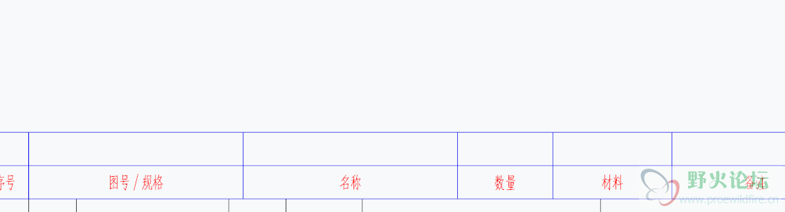

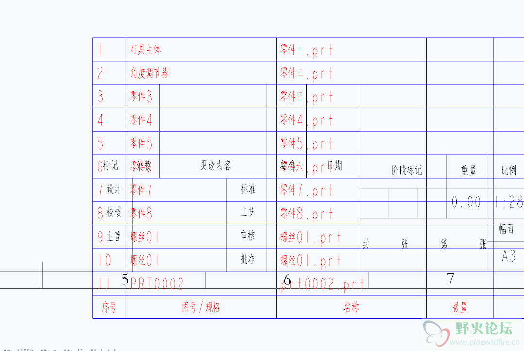

建材料清单的时候设置好了参数和对应的重复区域,但是只显示前三列而且表格增序也是向下而不是向下,怎么解决这两个问题?求助
建的模板
建的模板
结果
结果
发表于 2020-5-16 07:15 | 显示全部楼层
应该是设置不对,再重复区域里面设置好就可以

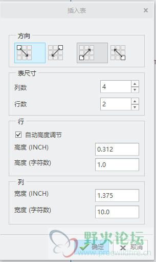

发表于 2020-5-16 22:00 | 显示全部楼层
插入表,注意方向
81
105
发表于 2020-5-18 09:08 | 显示全部楼层
三楼正解,你插入表单的时候没有进行选择
