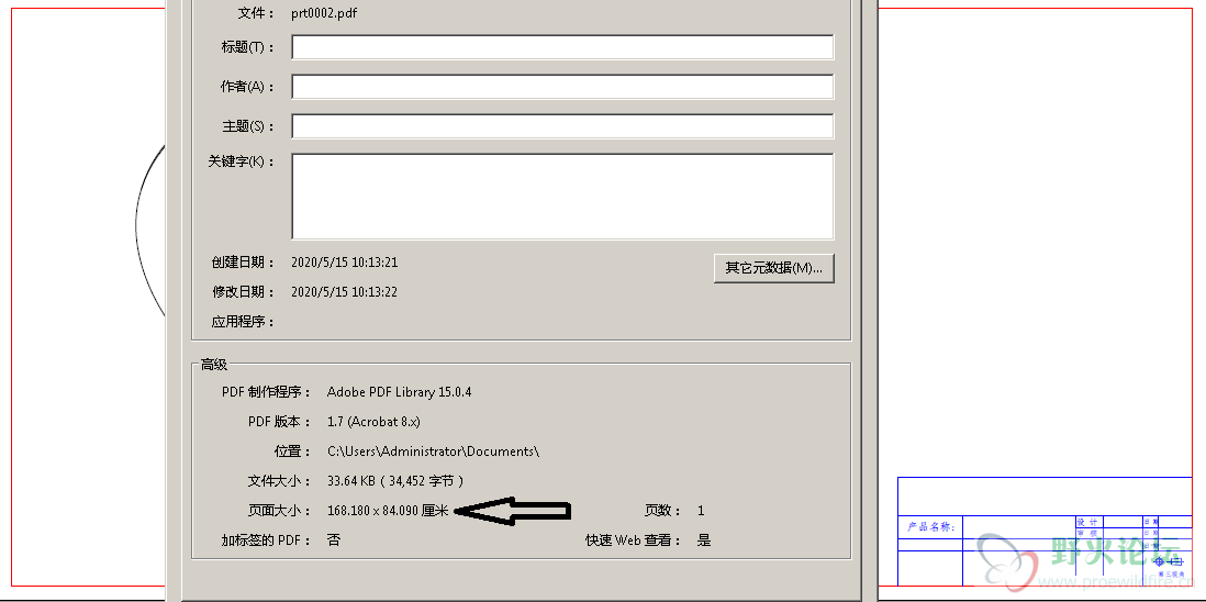

CREO A0+ (尺寸 1682X841 mm) ,工程图drw怎么导出PDF?

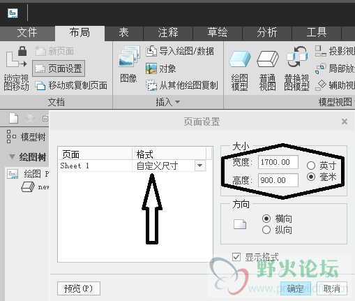

发表于 2020-5-15 07:45 | 显示全部楼层
页面设置 自定义尺寸

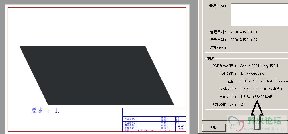

 楼主| 发表于 2020-5-15 08:55 | 显示全部楼层
2475413890 发表于 2020-5-15 07:45
页面设置 自定义尺寸
没成功。原有图框丢失。图纸是有图框的,A0加长的。C:\Users\ch0040\Desktop\批注 2020-05-15 085559.png

发表于 2020-5-15 09:17 | 显示全部楼层
如图
 楼主| 发表于 2020-5-15 09:43 | 显示全部楼层
对于A0到A4 的图纸转成PDF没有问题。我的问题是A0加长版的,超长尺寸的, 1682X 841 mm  转不出来完整的PDF。

 楼主| 发表于 2020-5-20 11:18 | 显示全部楼层
是否先在图纸设置里面设置?按照您的方法 ,图框丢失。C:\Users\CH0040\Desktop\批注 2020-05-20 111902.jpg

发表于 2020-5-21 14:23 | 显示全部楼层
图框和图纸都按照比例先缩小,导出图纸时设置图纸按照原尺寸导出

发表于 2020-5-21 14:53 | 显示全部楼层
DapengChen 发表于 2020-5-15 09:43
对于A0到A4 的图纸转成PDF没有问题。我的问题是A0加长版的,超长尺寸的, 1682X 841 mm  转不出来完整的P ...
你用pdf虚拟打印机转的吗,那就要在打印设置里自定义纸张大小
