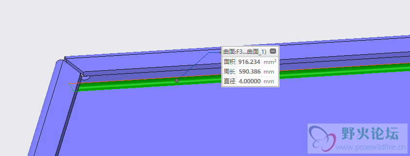

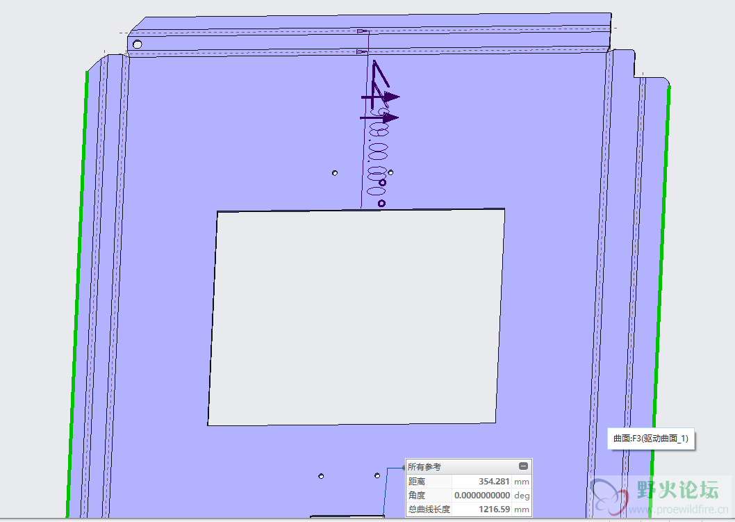

stp格式转换成钣金件后内R角为2,直径为4,  想要设置成内R角为0.5  求大神指教(宽应为355.5    高为690)
尺寸应为690
尺寸应为690
尺寸应为355.5
尺寸应为355.5

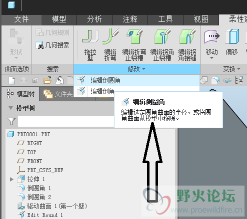

直接用 编辑倒圆角 命令改

直接用  编辑倒圆角  命令改

我用柔性建模里面的 (编辑折弯)可以改变R角了, 但是转换R角之后尺寸变了。
