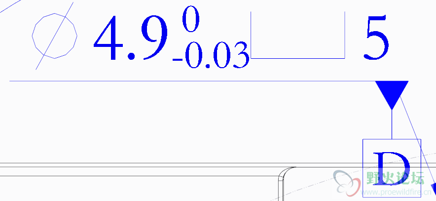

CREO工程图基准怎么放在尺寸线中间

发表于 2020-5-14 19:27 | 显示全部楼层
我在proe中是用鼠标拖着移动  大概中间位置就行了   貌似没有参数控制吧 这个功能

 楼主| 发表于 2020-5-15 08:24 | 显示全部楼层
拖不动,我现在用捕捉线才能够移动到

发表于 2020-5-15 19:18 | 显示全部楼层
丽水第一帅 发表于 2020-5-15 08:24
拖不动,我现在用捕捉线才能够移动到
也行   摸索着用吧 工程图这块并没有系统的教程  包括一些复杂零件的二维图表达  都需要自己摸索的

发表于 2020-5-16 21:25 | 显示全部楼层
用基准符号可以比较灵活

 楼主| 发表于 2020-5-18 08:04 | 显示全部楼层
好的,谢谢
野火 发表于 2020-5-16 21:25
用基准符号可以比较灵活
好的,我试试
