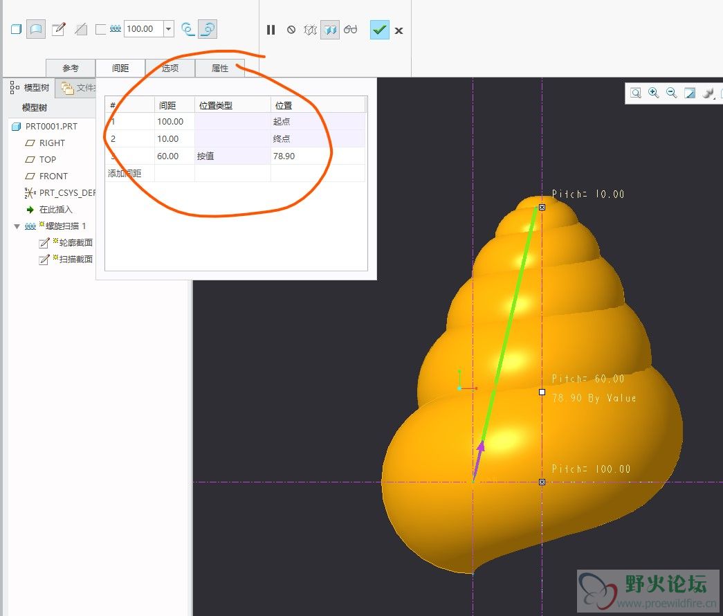

早上上班看到论坛里的大能画的田螺很漂亮
就点进去学习,发现基本上都是evalgraph图形的螺旋扫描
本人对图形的evalgraph理解的不是很好,有点头痛
就想偷懒,试着看能不能只用螺旋扫描+trajpar来画这个田螺
sd3=80-70*trajpar
经过反复的调整,样子还行
可能可以帮助到那些对图形理解不好的童鞋们
creo5.0  文件已经更新,不好意思,估计文件损坏了啊

发表于 2020-7-26 10:55 | 显示全部楼层
参照楼主的方法,自己也做出来了,过程很奇妙。居然可以混搭螺旋扫描+关系式!常用的都是VSS+关系式,楼主的情况很少见!另外上传附件(版本Proe5.0),给需要学习的所有Proe爱好者
tian-luo.rar
546.94 KB, 下载次数: 11
Proe5.0版本
