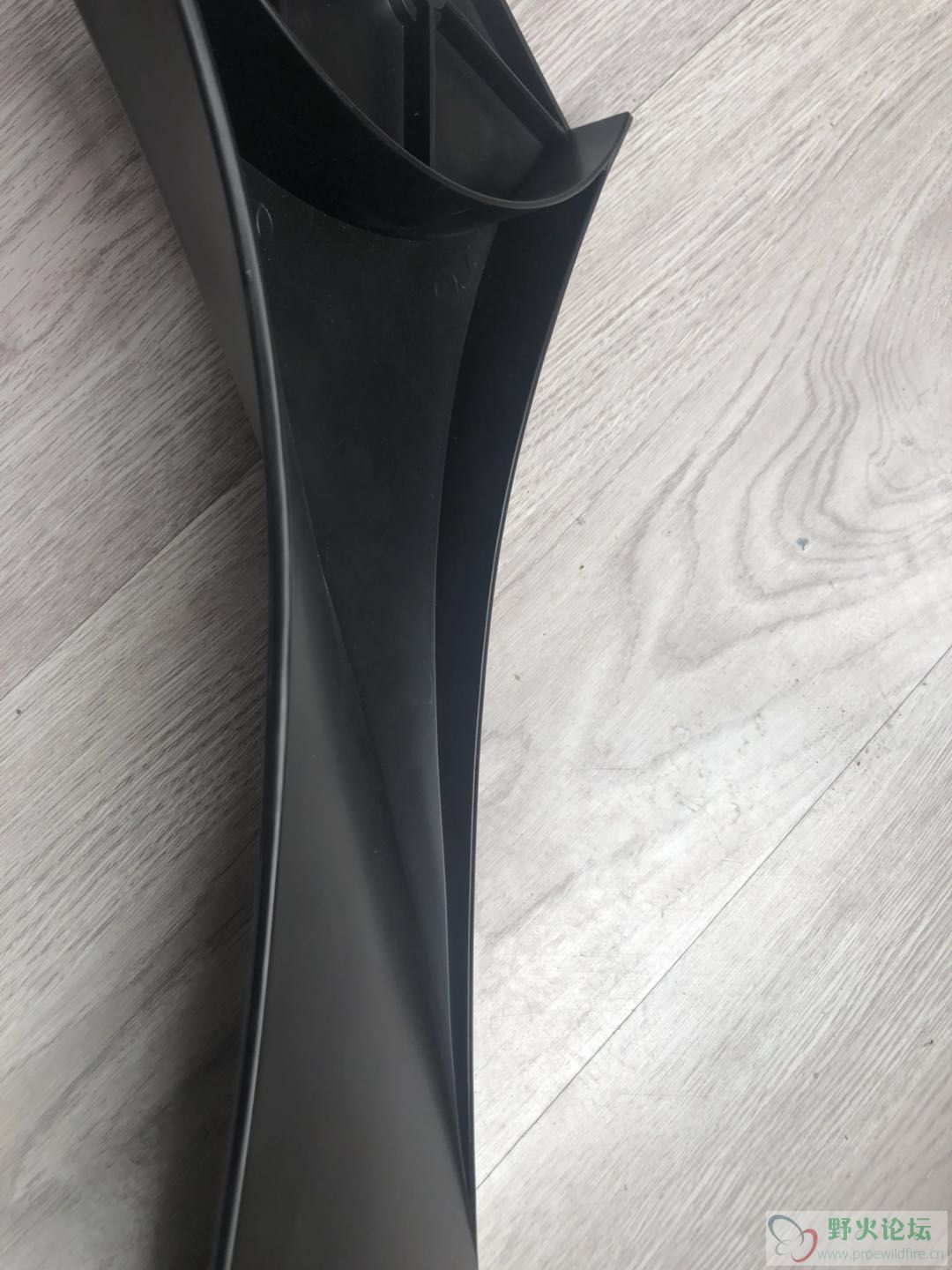

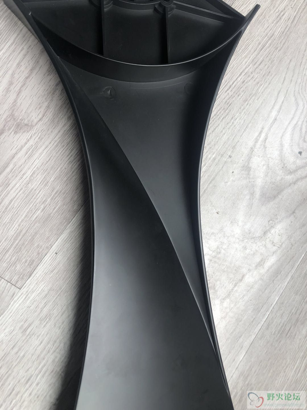

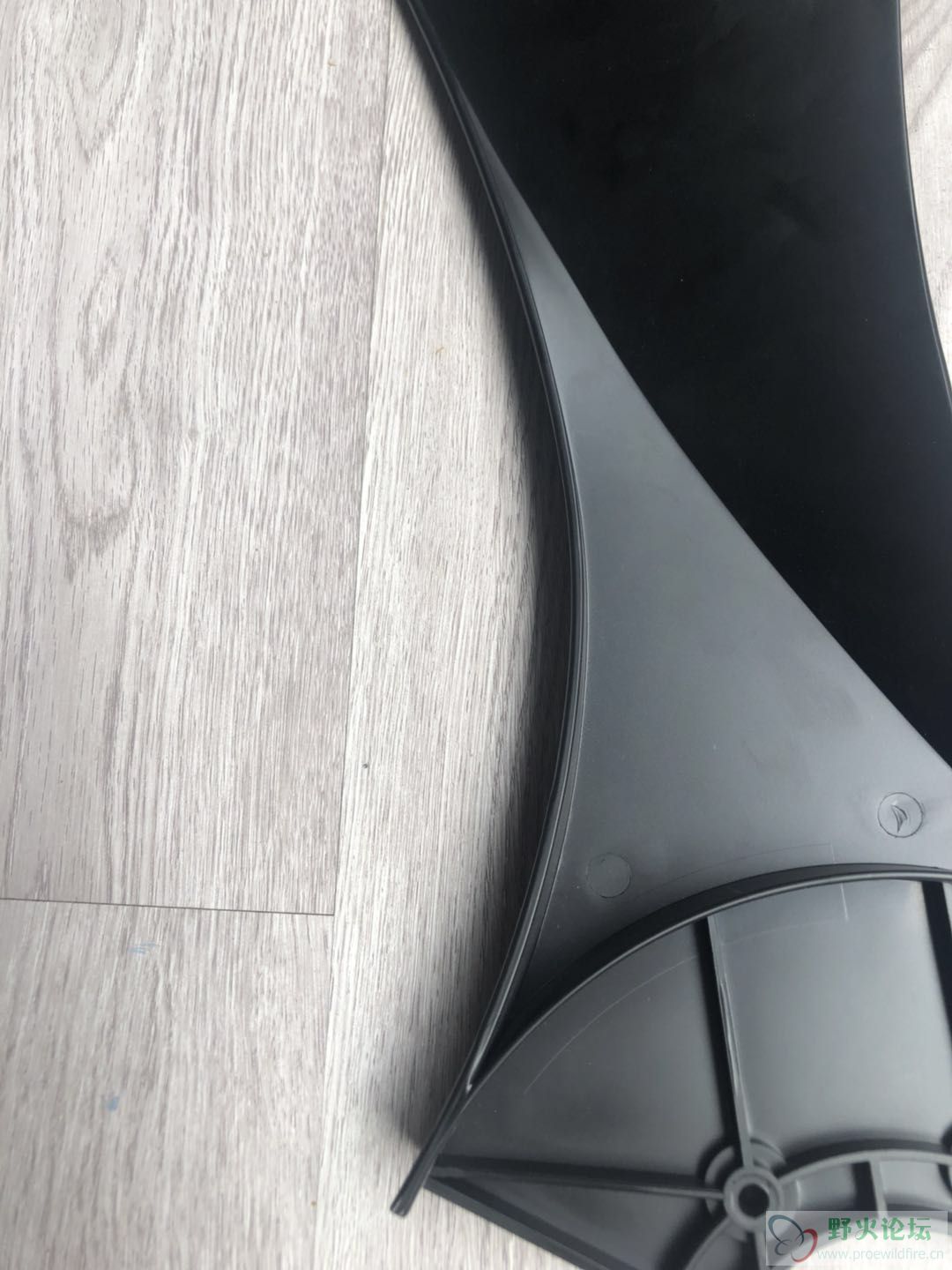

请问有大佬知道这类曲面是怎么做吗?主要是后面收尾的地方跟另一边的曲面合并后不论是偏移和加厚都不通过,已附带一个抄数档,和自己画了一半的附件,望解答,谢谢!

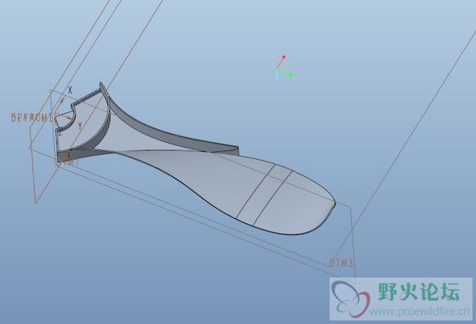

我是先做好空间曲线后再边混的,然后再切,就是后面尖尾的地方加厚不了

做好面就能加厚啊,另外尾部的那点细节,我就不细细处理了,你自己来吧
你那个stp好像就这样差不多的东西
1.prt.rar

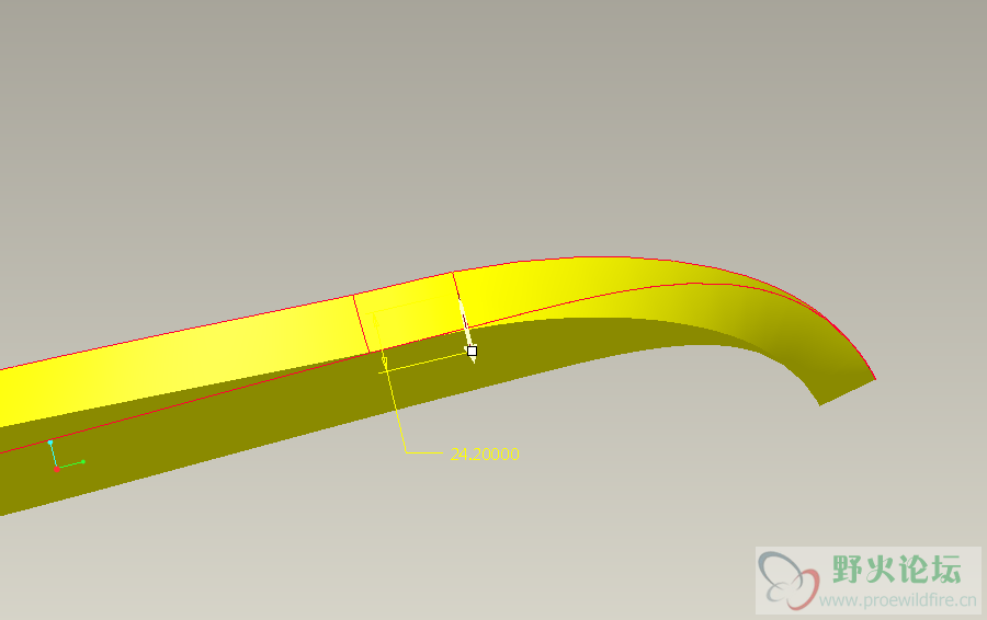

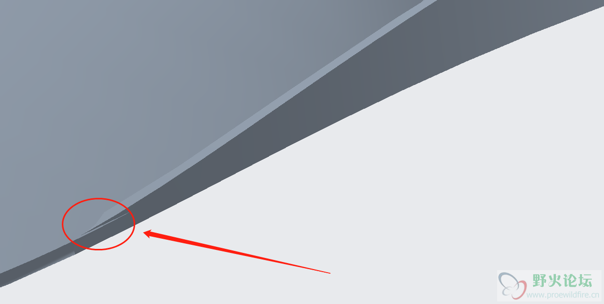

对,就是这个效果了,原来是之前那个面没做好,我试着把尾部那里也做了,也可以加厚了,但是对接的地方不是很好,而且倒不了圆,是我的方法不对吗?我是造型里做好线然后再修剪了那个面再合并加厚,效果就像图片里的看到很明显的分叉线
