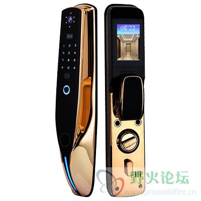

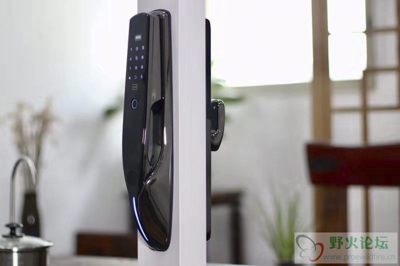

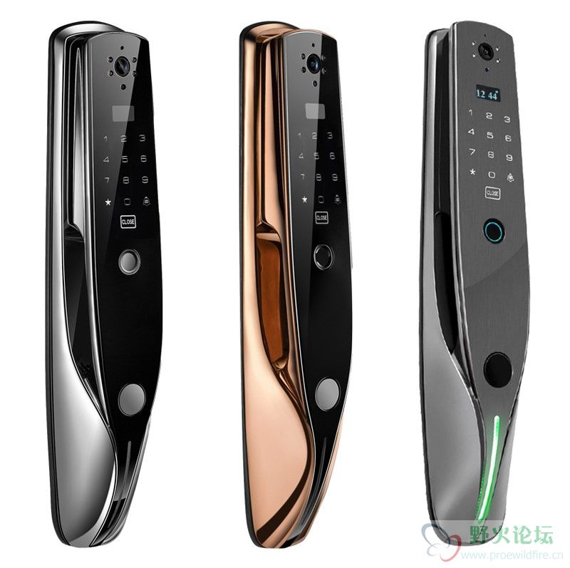

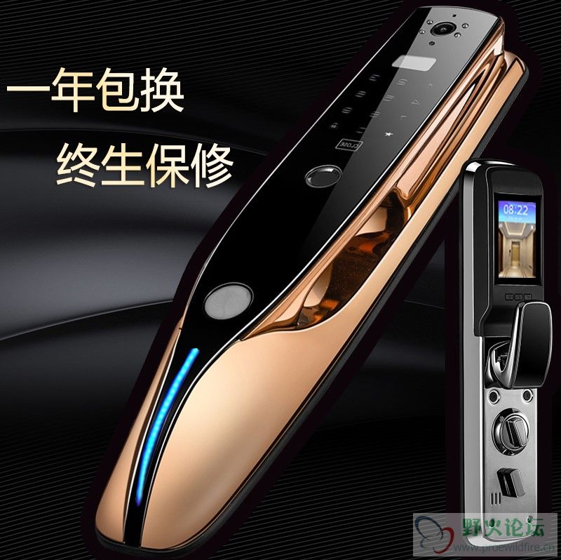

请教一下高手,这指纹锁面板,底部曲面怎么画?刚学creo,求教
493
671
 楼主| 发表于 2020-5-13 10:15 | 显示全部楼层
请高手把下半部分画出来,好让我学习学习,万分感谢!!!

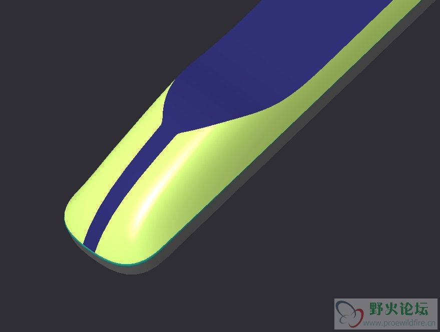

发表于 2020-5-13 16:55 | 显示全部楼层
随便画了一下
大概思路是边界曲面,修剪,再边界
越学越觉得自己菜鸟一枚。。。
