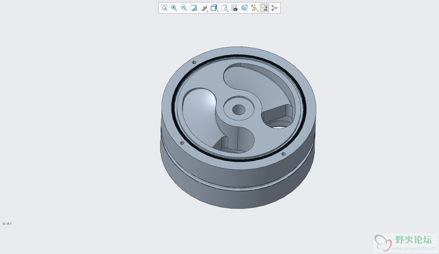

就是这个螺旋升面,我实在是想不出来工程图里怎么把他表达清楚了,有没有大神可以解惑?

发表于 2020-5-13 08:29 | 显示全部楼层
给大爷来个中心轴旋转每10度一个剖面,来10个,够不够?

 楼主| 发表于 2020-5-13 10:44 | 显示全部楼层
把十个剖面都集成在一块吗?好像可以欸,这操作叫什么呢,有没有教程啊?
发表于 2020-5-13 10:45 | 显示全部楼层
给出最高点最低点尺寸,其他以3D为准。

发表于 2020-5-13 11:17 | 显示全部楼层
用剖面展开图

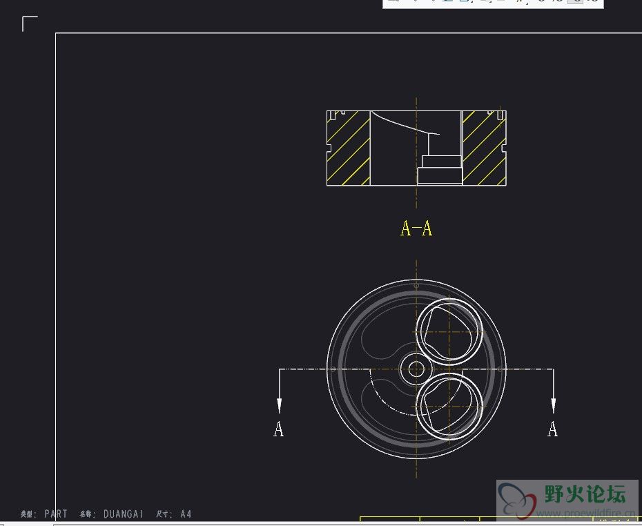

 楼主| 发表于 2020-5-13 12:47 | 显示全部楼层
剖面是沿着分度圆所在的弧面吗?这种弧面状的截面怎么生成呢?

发表于 2020-5-13 13:12 | 显示全部楼层
好像展开不了
