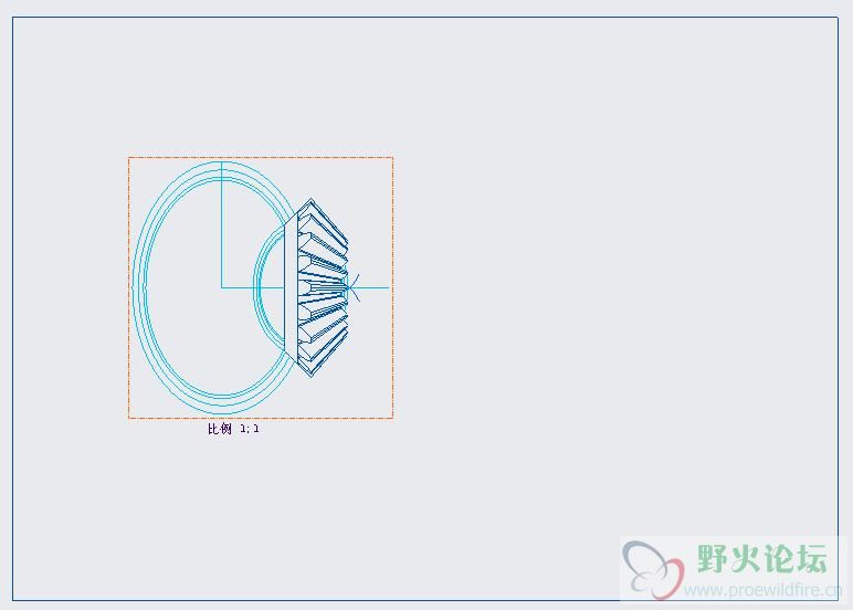

选择消隐辅助线就出来了,怎么把辅助线去掉?

 楼主| 发表于 2020-5-12 14:54 | 显示全部楼层
除了在模型树里隐藏再有其他办法吗?

发表于 2020-5-12 15:09 | 显示全部楼层
新建图层,把线放到图层-隐藏-保存就行了

 楼主| 发表于 2020-5-12 15:21 | 显示全部楼层
好的,谢谢,我试一下

发表于 2020-5-14 11:06 | 显示全部楼层
我一般是这么干
