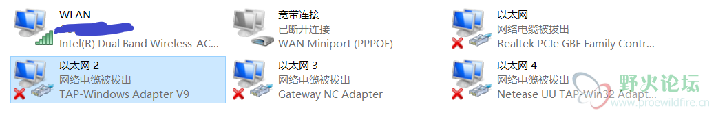

发表于 2020-5-12 10:51 | 显示全部楼层
设置下兼容性打开,如果不行的话你可能需要建立虚拟网卡,估计因为你现在用的是wifi

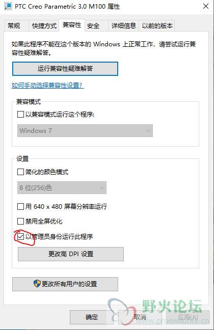

164
211
发表于 2020-5-12 11:05 | 显示全部楼层
如图所示红圈处打勾
 楼主| 发表于 2020-5-12 11:06 | 显示全部楼层

 楼主| 发表于 2020-5-12 11:09 | 显示全部楼层
网卡我不太懂,是要再加一个以太网就好了嘛?
