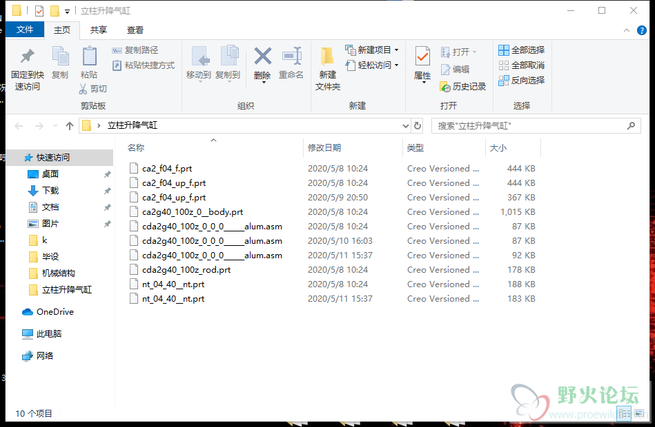

请问croe是一个零件每修改保存一次就会生成一次吗,具体看图
装配体也出现了三次,但我在croe里打开的时候都只能看到最近一次
那么这些之前的被修改完的版本我可以删掉吗,求教谢谢

扩展名好像是.1  .2  .3这样保存下去,便于历史版本追溯

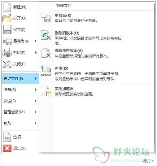

保存一次就生成一个新的,旧的是可以删的,以Creo4.0为例,文件里面的管理文件里面就有个删除旧版本,留下的就是才保存的(但是需要设置好工作路径)

保存一次,就多一个版本,序号一直递增,无论是装配组件还是单个零件,都是这样,主要是为了方便追溯。
另外,如果你需要删除旧版本,两个方法,第一是打开全部装配组件(此时,所有目录下的零件均已打开在内存中),选择删除旧版本即可。(但是切记:删除版本,你退出后请再保存一遍最新的,宁多不能缺)
当然,purge命令和一些插件也能实现此功能,这里就不多展开叙述了。
